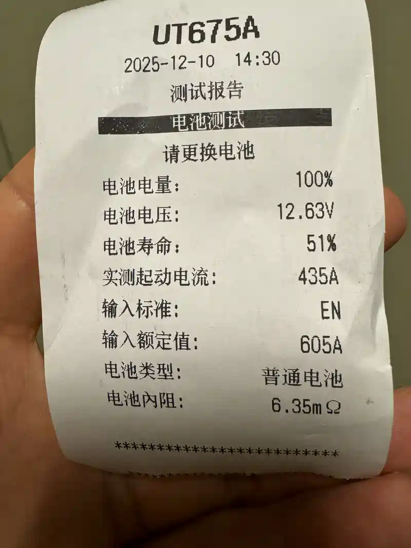

问 大汉上的电池 删除 推荐精华 置顶 取消置顶 关闭回复 打开回复 推荐编辑 楼主禁言 移动帖子 重置头像 操作记录 lgxlkl 0浏览 · 2025-12-11 08:03· 发布于江苏 保养时检查了电池,五年半了,目前这个状态,需要更换电池吗?各位车友 举报 打开汽车之家 阅读体验更好 相关问题 更多 问请教各位大神 0回答 问汉兰达轮胎更换选择 0回答 问2026款福特锐界L 0回答 问汉兰达26款5座 0回答 问倒车影像突然变小 0回答 问2026丰田汉兰达 0回答 全部回复 只看楼主 有车小张 关禁闭 已屏蔽 御风 5年了这个电池质量真的不错,一般的电池3年也就只能换了,还有一半的寿命我觉得还是可以用没有必要换。 2025-12-11 08:10 来自山西 回复 沙发 屏蔽此人 举报 删除 取消删除 禁言 重置头像 共有条对话 > 老E的巴赫 关禁闭 已屏蔽 奔驰E级 51%的寿命意味着电池的性能已经衰减了近一半,但仍然可以正常工作。电池内阻6.35mΩ这个数值是正常的,内阻没有明显增大,说明电池的内部结构尚好。输入额定值605A虽然实测电流低于额定值,也能提供足够的启动电流。可以先观察着,不用马上换 2025-12-11 09:02 回复 板凳 屏蔽此人 举报 删除 取消删除 禁言 重置头像 共有条对话 > 彩虹天堂呀 关禁闭 已屏蔽 宝来 如果电池没有出现充不进电、充电速度骤降、行驶中突然掉电、仪表盘报电池故障码等问题,哪怕用了五年半,也能继续用,反之,出现这些异常,哪怕SOH没到临界值,也得去检修,必要时更换。 2025-12-11 09:56 来自吉林 回复 地板 屏蔽此人 举报 删除 取消删除 禁言 重置头像 共有条对话 > 葫芦_ 关禁闭 已屏蔽 雷克萨斯ES 放心用,电压11.5内在考虑。 2025-12-11 11:30 回复 屏蔽此人 举报 删除 取消删除 禁言 重置头像 共有条对话 > christilon 关禁闭 已屏蔽 汉兰达 5年这个状态可以。电压挺好的,再用个两三年问题不大。 2025-12-11 14:03 来自山东 回复 屏蔽此人 举报 删除 取消删除 禁言 重置头像 共有条对话 > 坛友老P 关禁闭 已屏蔽 电量充足情况下,内阻低于9毫欧再考虑换。车损险送免费道路救援搭火,不用担心。 2025-12-11 14:32 来自北京 回复 屏蔽此人 举报 删除 取消删除 禁言 重置头像 共有条对话 > kry4369 关禁闭 已屏蔽 逸致 能正常启动车辆就完全不用更换电池。况且车上没有漏电的电气设备,不影响电池的正常功能。 2025-12-11 21:57 来自北京 回复 屏蔽此人 举报 删除 取消删除 禁言 重置头像 共有条对话 > 老衲一头秀发5966 关禁闭 已屏蔽 名图 目前检测寿命还有一半的以上,完全满足日常使用,不需要立马更换。一般启动电瓶,只有出现亏电的时候才考虑更换。 2025-12-12 06:57 来自江西 回复 屏蔽此人 举报 删除 取消删除 禁言 重置头像 共有条对话 > 追啊追啊追啊追啊 关禁闭 已屏蔽 汉兰达 再战两年再换,别浪费 2025-12-12 15:42 来自广东 回复 屏蔽此人 举报 删除 取消删除 禁言 重置头像 共有条对话 > 走出学校得梦车族 关禁闭 已屏蔽 高尔夫 一般打不着了再换,途虎下单就能上门换 2025-12-27 21:42 来自浙江 回复 屏蔽此人 举报 删除 取消删除 禁言 重置头像 共有条对话 > 页面找不到 关禁闭 已屏蔽 5年相当可以了,继续再用几年都是白赚! 2025-12-28 04:37 回复 屏蔽此人 举报 删除 取消删除 禁言 重置头像 共有条对话 > Hf9o3 关禁闭 已屏蔽 汉兰达 动力启动打火感觉费劲…… 2025-12-28 06:42 回复 屏蔽此人 举报 删除 取消删除 禁言 重置头像 共有条对话 > gladfisher 关禁闭 已屏蔽 还早呢 2025-12-28 22:56 来自北京 回复 屏蔽此人 举报 删除 取消删除 禁言 重置头像 共有条对话 > 北京车友3451364 关禁闭 已屏蔽 没问题,我的用了8年 2025-12-30 18:08 来自北京 回复 屏蔽此人 举报 删除 取消删除 禁言 重置头像 共有条对话 > zjg333 关禁闭 已屏蔽 没有问题,我的荣威车10年换的电池 01-03 15:47 回复 屏蔽此人 举报 删除 取消删除 禁言 重置头像 共有条对话 > 三栖特种 关禁闭 已屏蔽 没必要更换,一切正常,因为内阻你只有6,而不是9以上。 01-22 10:35 来自江苏 回复 屏蔽此人 举报 删除 取消删除 禁言 重置头像 共有条对话 > 大汉之家 关禁闭 已屏蔽 你用的非常好,用车习惯每个人不同,有的蓄电池能用六年或者七年,还是原车好,能用尽量别换。点赞 02-03 08:28 来自山东 回复 屏蔽此人 举报 删除 取消删除 禁言 重置头像 共有条对话 > 菩提树下m 关禁闭 已屏蔽 好的很,我起动电流300不到还抗了一年多。今年过年停了8天彻底不行了 02-25 22:54 来自江西 回复 屏蔽此人 举报 删除 取消删除 禁言 重置头像 共有条对话 > 还想在主楼增加内容?点击续写主楼内容 登录 参与更多互动 发表回复 打开App,查看更多评论 首 页 上一页 下一页 末 页 跳 转 取 消 还想在主楼增加内容?点击续写主楼内容 登录 参与更多互动 系统故障 发表回复 图片最多上传9张 微信好友 微信朋友圈 新浪微博 QQ好友 QQ空间 取消 相关推荐 加载中
