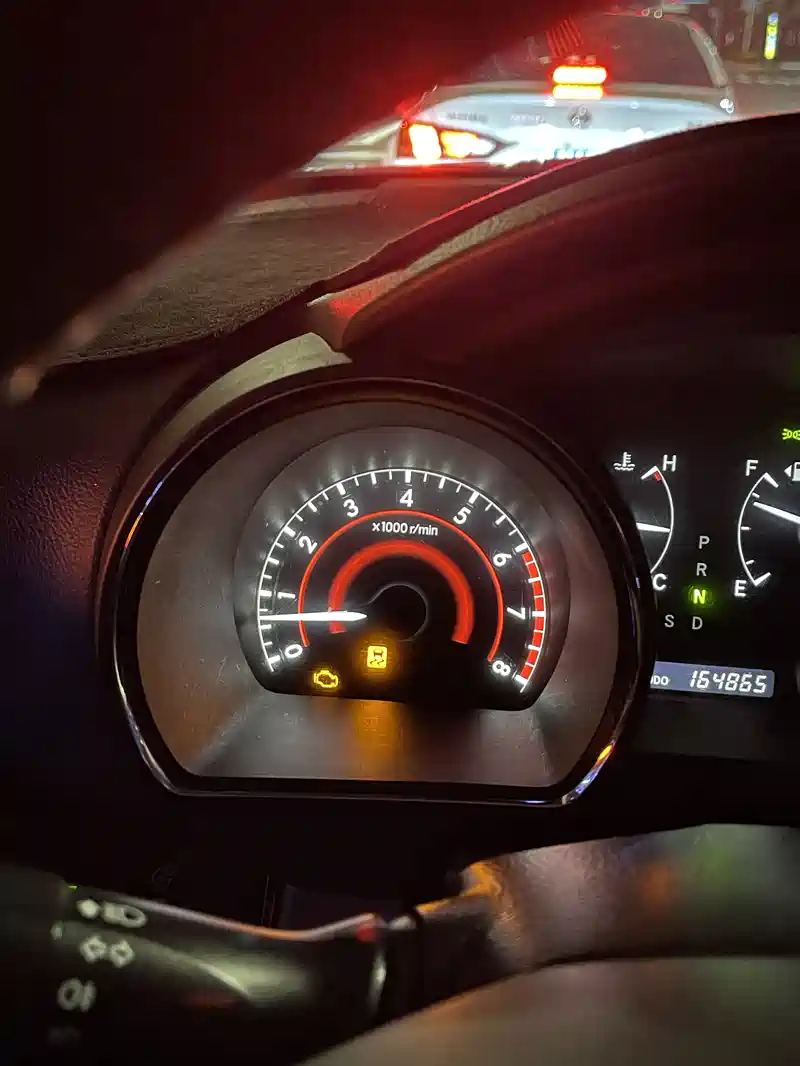

本人目前开着一台09款2.7L的老汉兰达,下午在市区开车等红灯的时候,突然看到这俩故障灯亮了,车子目前有烧机油的现象,但是机油是刚加过的,去了相熟的修理厂,师傅给消了故障灯,但是晚上再开的时候又亮了,不知道咋回事;目前车子开起来没什么异常,想问下各位车友,有没有遇到过相同的情况,需要怎么解决?

某个轮的轮速传感器坏了或者脏了!

如果楼主检查发动机没有故障,车身稳定系统esp没有故障的话,那就说明某个车轮的轮速传感器有故障,可能是脏了或者坏了,清洁一下或者换一个即可。

09款汉兰达的轮速传感器若沾了泥沙、铁屑,或接线头松脱,会让车身稳定系统和发动机系统误报故障,导致故障灯亮,且消灯后易复亮 。可让师傅清理四个车轮处的轮速传感器和轴承圈,检查线路接头并插紧就恢复正常了

我感觉还是车速传感器有问题,需要去检查一下。然后把这个感应器消除之后,再看看发动机故障灯是否会消除,如果不消除的话,还是需要寻找到问题。
