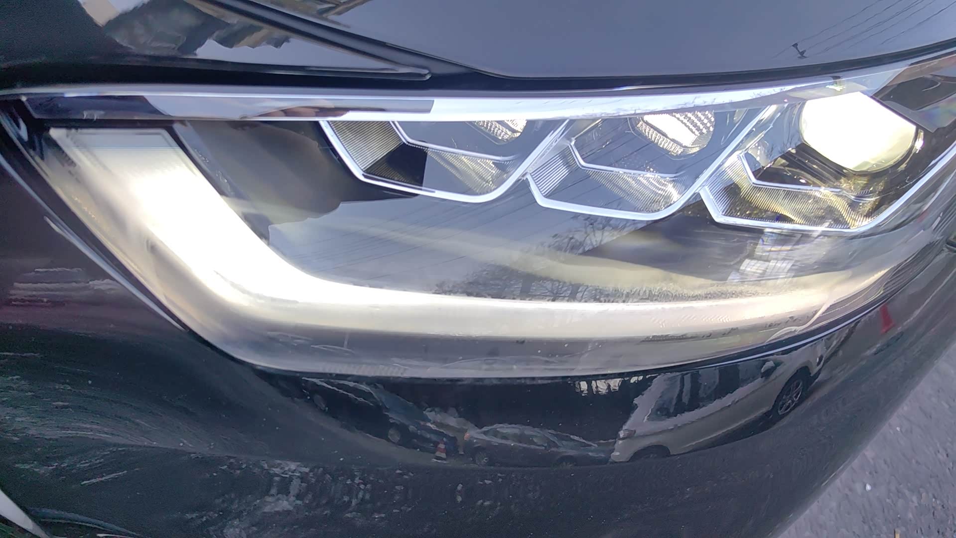

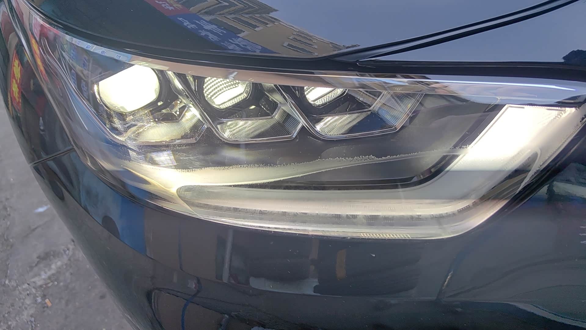

坐标哈尔滨,洗车后大灯里面有雾气还是结冰?是不是进水了?都这样吗?

汽车大灯本就不是全密封的,设有透气孔用来平衡工作时的内外气压。洗车时,水汽会通过透气孔进入大灯,加上洗车后室外温差极大,进入的水汽会快速冷凝成雾,极端低温下还会结冰,这是冬季车辆的常见情况。

正常,里面进去水汽了,大灯后面不是全密封的 留得有透气的孔路的,开开自动就没有了。

如果水气存在时间不长,那就说明这是正常现象。因为车辆大灯都不是密封结构,大灯后面有一个小孔,用来散热。如果内外温差比较大的话,是会产生水汽的,一般很快就会消失。如果水汽长时间存在,比如一天都没有消失,那就说明密封还是有问题的。

正常大灯不是密封的潮湿或者温差都会有雾气进去
