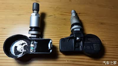

自己更换电池成功,材料成本80元左右(密封胶、电池5个、热风枪、手机撬片)电烙铁家里有,拆装轮胎两次100元,共计180元左右。

你淘宝买几十元一个,还可以租用卖家激活设备,斯巴鲁的是300多搞定
你还可以把原车的传感器拆下来找一家店换电池,这样更省钱

我把轮胎内的传感器取出来,然后用电烙铁把旧电池取出来,某宝上购买传感器电池安装上却可,见图
