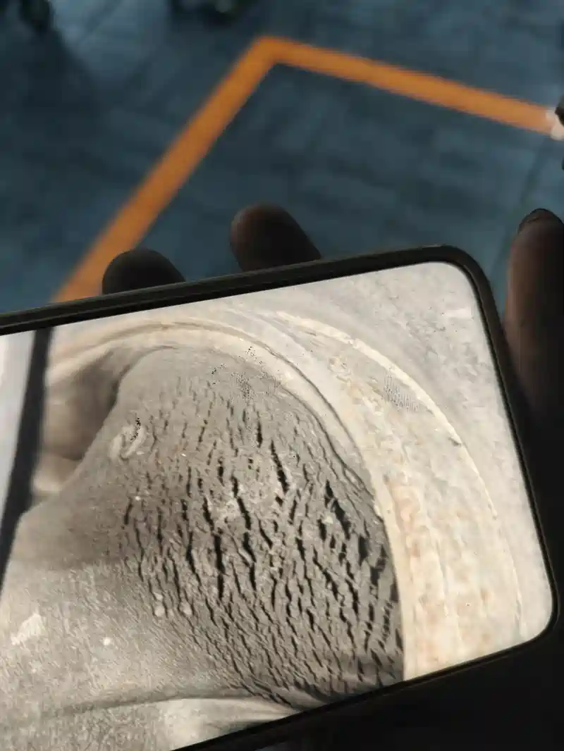

各位大汉车友,我的21款2.0T汉兰达目前跑了106000公里,今天去途虎换机油,途虎的师傅检查车子后发现前三角臂的胶套已经有裂纹了,说是要及时更换,问了4S店,材料费2300,工时费1520,但是途虎用的非原厂件材料费加上人工费总共才1200左右,所以想请教下大家,汉兰达的前三角臂可以用非原厂件么,感谢大家!🙏🏻

底盘的悬挂部件三角币这些东西建议一定要使用原厂,因为非原厂的它的强度和质量都不一定是标准的,安装上去应该是会有影响。但安上去实际的耐用度或者是强度要经过实际考验才知道。其实上你去找一家专业的修理厂或者底盘准备的厂,他们有专业的胶套和更换的工具以及流程,却不用更换整个三角臂的,你去找一找。

没有旷量就没事,不用管,放心跑吧。

我就换了市场货,说5年没问题

开裂正常的,只要不异响,乱晃

汉兰达的前三角臂可以使用非原厂件,但前提是必须选择伦福德、TRW等全球知名品牌件,其质量可靠且性价比远高于4S店原厂件(价格差约2000元)。若途虎提供的是这类品牌件,可放心更换并享受其质保;若为无名杂牌,则宁可多花钱选择原厂件以确保安全。建议先向途虎确认具体品牌再作决定。

从图片看可以再用用,不必着急换。如果换,一定换原厂,否则开起来没有原厂的质感!!!
