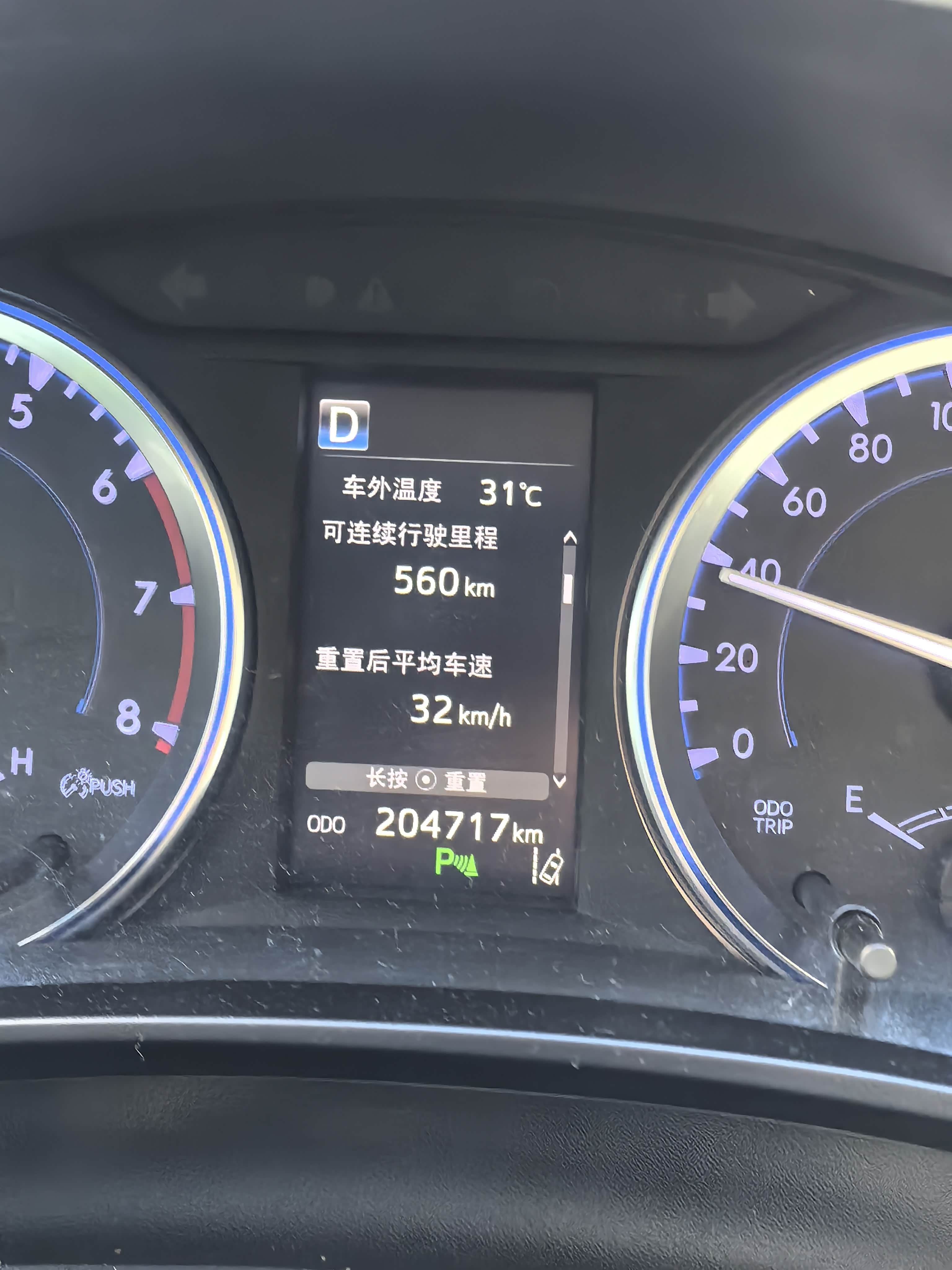

最近都是加95的油,加满一箱从最开始的610公里,到最近的560公里。
一路过来,是慢慢降低的。600,580,到今天560了。
是哪里的问题呢?
偶尔还加了燃油宝。
有没有师傅知道什么原因?
最近感觉加油时没有以前那么给力了。反应慢半拍。

续航降、动力肉,大概率是积碳多了,节气门可能脏了。燃油宝别乱加,先去清下节气门、看看火花塞状态,换个靠谱加油站试试,应该能改善。

表显续航的话不能作为一个标准值来判断车辆的总体续航水平,还是要以实际的续航公里数为准,表显续航只是做一个参考。如果楼主觉得现在的车加速没力气的话,可以清洗一下节气门,换一下汽油滤芯。

里程超过20万,受别老化,磨损等,油耗增大,这几乎是所有车要面对的问题。前面如果基础保养做的好,按质保手册该换的换,油耗相对会好一点,但维护成本就增大了,算下来又差不多了。

车子到了一定里程如果保养不及时都会有一些动力下降,油耗增高,但是车子是没有问题的。

看路况,只跑高速国省道等快速路,你会发现一箱油能跑到七八百公里,如果在市区,你会发现越来越少,能跑500就不错了

夏季开空调的时候多一些,也会减少一些续航里程的,这是正常的

实测乙醇汽油一箱少跑100公里

火花塞多少万公里换的,原车的脏不脏

细粮吃多了对身体不好,换92号油跑
