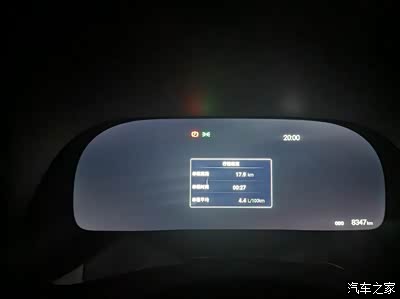

问 加满油跑了195公里,油表不动?
lzb_清茶
0浏览 · 2025-06-18 21:22· 发布于湖南
上周日我加满油后显示能跑800多公里,现在跑了190多公里了,显示还能跑631公里。 现在app显示还是100%的油,表显也没有少,这是啥情况?混动是省油,但是油表一动也不动啊?[看][看]

这种情况很正常,因为油箱的形状是一个不规则的倒梯形,上宽下窄,所以前半箱油会显得很经用。这个车如果只是加油到跳枪,一般跑个140公里左右会开始从100%掉续航。如果跳枪之后继续加油,反复几次,一般跑个220公里左右开始从100%掉续航。这车确实非常省油,一箱油轻轻松松干到950公里没有问题。

我有一次加的很满,跑了快400公里才开始降,正常,就是省油。
另外APP上的数据也来自车,这俩是一样的。
还有这车油箱在跳枪后,还能补进去很多,如有需要可以考虑,仅限加完马上跑长途。

正常使用一箱油,1000多没问题,

满箱油的第一格确实很耐用的,基本都是150-190KM左右指针才有减少的变化的,夏季双擎确实省

我和你的一样,就这么个情况,连表显油耗都一样
