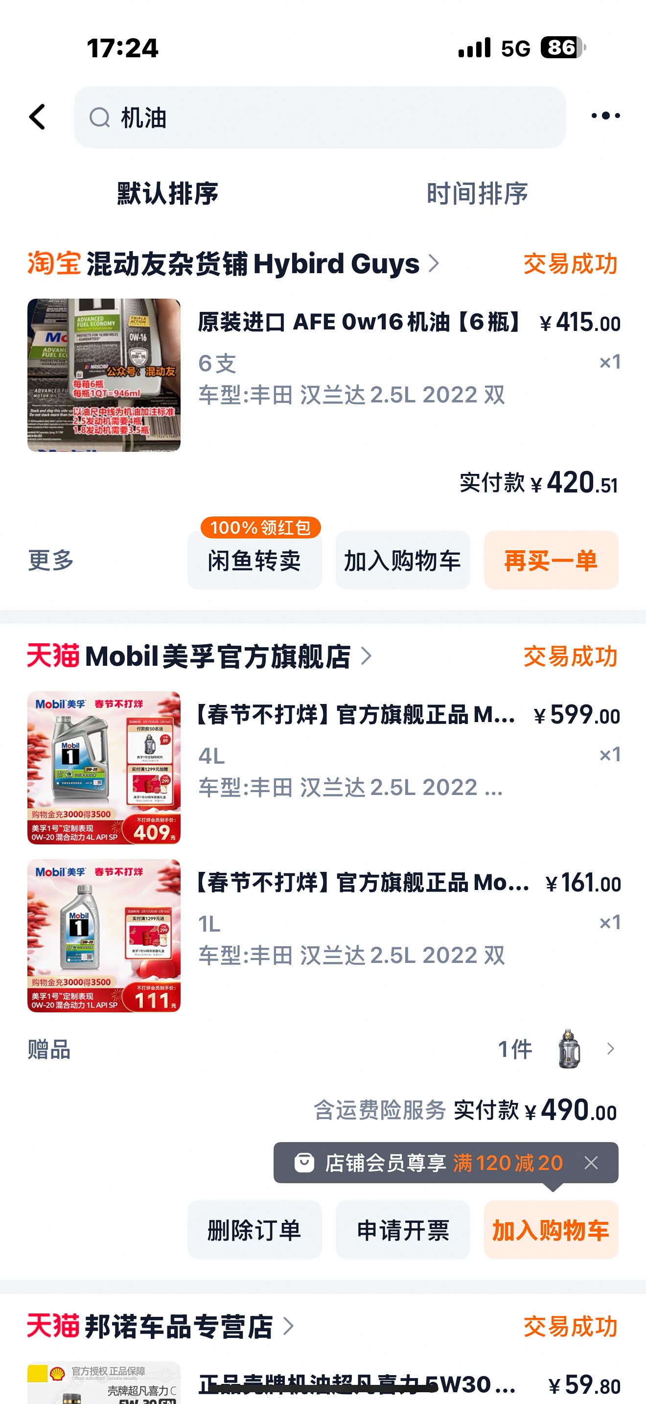

    原厂的太垃圾了,直接不用了,目前在用美孚AFE0-16,用着还行,狗东买了两次,280左右!下次可能会试下国行的美孚纳米超金0-16的,貌似120左右一升
