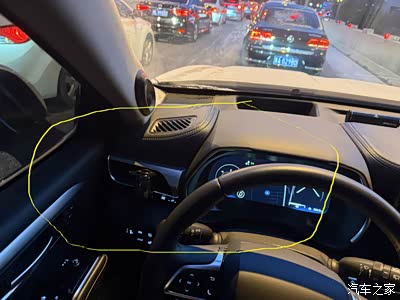

画圈的位置在路面颠簸时有异响,大家有这种情况吗?请问怎么解决

24款的丰田汉兰达,图中画圈的位置在路面颠簸时有异响,大家有这种情况吗?请问怎么解决?只有在颠簸的时候颠一下响一下。

打开车门。看一下仪表台左侧的饰板是不是卡扣没有固定好,也可以把左边饰板拆卸下来,进行路试。如果不响了,就从新进行固定饰板。如果还是出现异响。可能是仪表台内部共振,可以考虑从新进行检查固定松动的部位。或者使用海绵垫一下,消除共振的噪音。

可能是塑料模具跑偏或安装位移引起的,颠簸引起相互摩擦挤压松动的声音。找到噪音的位置确认摩擦点,只要放一个橡胶垫挡住就可以了,有很好的缓冲效果。如果没有,就找车内管。如果是松动的,先固定好做橡胶垫。

如果异响特别严重 拍下视频去4s店让他们处理。如果异响一般说明材料问题 天冷了相互挤压 无奈

有时候过坑洼路面的时候确实会响一下,我保养的时候问师傅说在颠簸时候可能是中控台与车门位置有挤压,平时正常行驶没问题的。别太担心。

正常,低温环境塑料摩擦发硬行驶在颠簸路面就会产生异响。

楼主是否拆中控升级过音响,如果拆过中控,有可能是线束接口碰撞的声音
