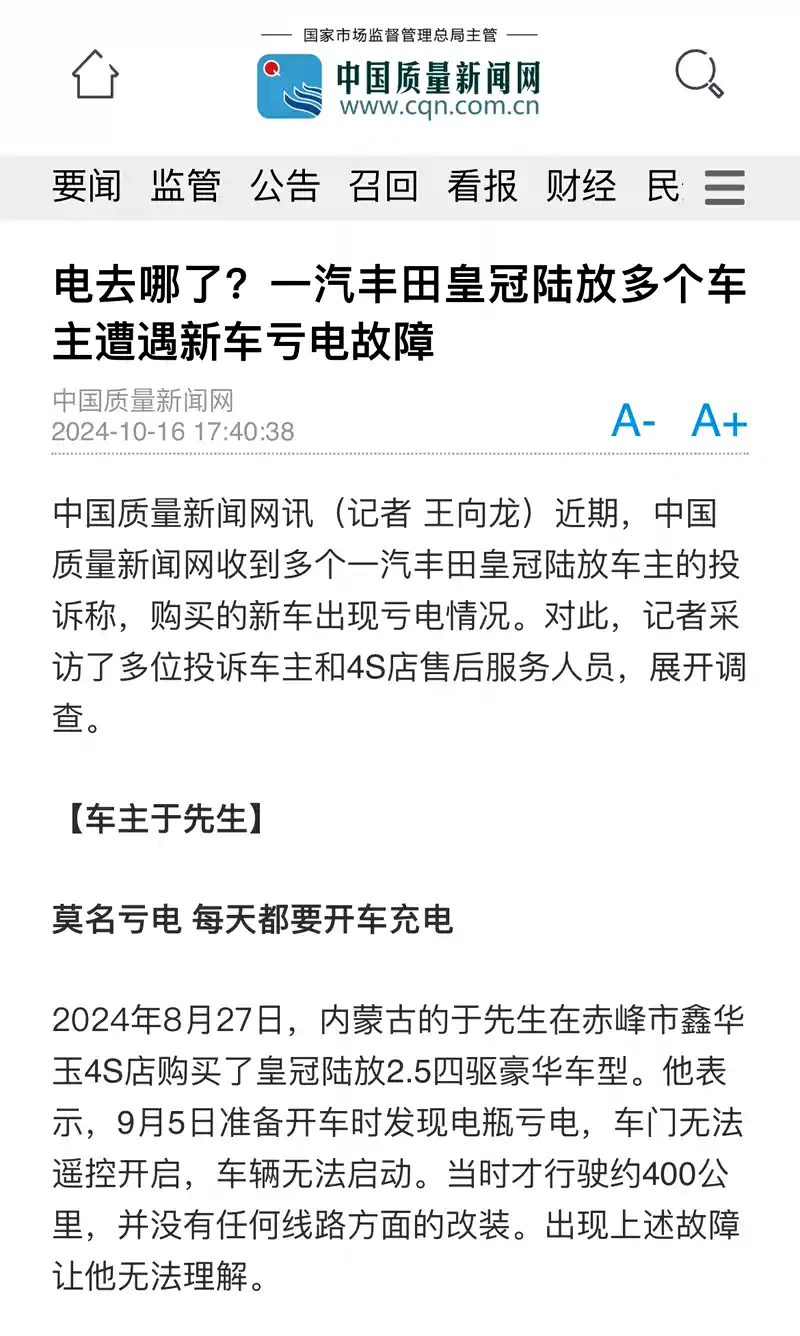

最近陆放亏电闹得很凶,中国质量新闻网也报道了,汉兰达作为姊妹车型,却很少听说亏电。同样的动力总成,为什么陆放亏电,汉兰达不亏电呢?或者说汉兰达也亏电,只是论坛里很少说呢?谁来说一说,汉兰达也亏电吗?

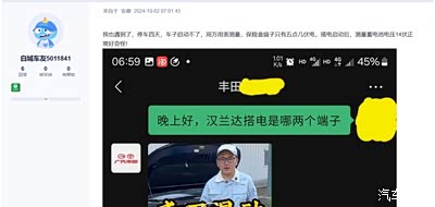

看了抖音上的视频说没有加装的都是睁眼说瞎话
亏电个人亲身经历:很有可能是后备箱私自加装门槛条或者后备箱垫使用不当造成的!出现过4天前还启动车辆正常用车 晚上就启动不了了

车质网数据,皇冠陆放自8月至今亏电投诉300多条,汉兰达最近7年只有4条。陆放投诉集中于24款,混动燃油都有。
