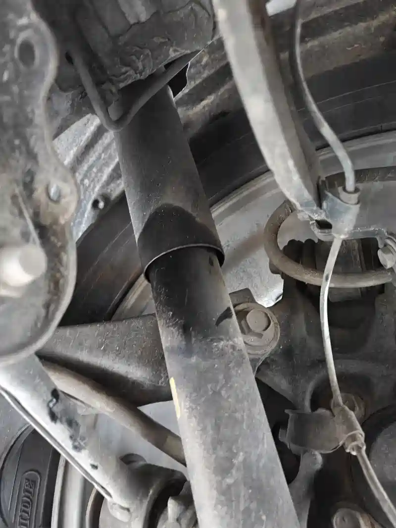

问 21款2.0T汉兰达84000公里后减震器漏油,情况严重吗?需要更换吗? 删除 推荐精华 置顶 取消置顶 关闭回复 打开回复 推荐编辑 楼主禁言 移动帖子 重置头像 操作记录 大汉车友 0浏览 · 2024-11-09 13:59· 发布于陕西 各位大神帮我看看,我的21款2.0T汉兰达跑了84000公里了,后减震器出现漏油情况,这种情况严重么,需不需要更换减震器,感谢🙏🏻 举报 打开汽车之家 阅读体验更好 相关问题 更多 问汉兰达动力升级 0回答 问汉兰达方向盘异响 0回答 问买油车国补省补讨论 0回答 问车还是很耐玩。。 0回答 问汉兰达五座车 0回答 问开关门异响 0回答 全部回复 只看楼主 风景就在路上 关禁闭 已屏蔽 豪越L 图片看,这个就是减震器出现了轻微的渗油,不算严重可以继续用,没有问题,个人感觉再跑个一两万公里还是不会有大影响 2024-11-09 14:04 来自吉林 回复 沙发 屏蔽此人 举报 删除 取消删除 禁言 重置头像 共有条对话 > 云淡月浅98 关禁闭 已屏蔽 速锐 看你这情况不太严重,用手触摸看会不会沾湿,驾驶过程中也没有感觉到车辆有异常,比如过软、过硬、异响等情况,这种属于轻微漏油。暂时可以先不更换减震器,但需要密切关注漏油情况,定期检查减震器的状态 2024-11-09 14:19 来自河南 回复 板凳 屏蔽此人 举报 删除 取消删除 禁言 重置头像 共有条对话 > 彩虹天堂呀 关禁闭 已屏蔽 奥迪A4L 是否过保了,前几天去保养,我这款好多反馈减震漏油的,质保期范围内应该可以免费更换。 2024-11-09 15:24 来自吉林 回复 地板 屏蔽此人 举报 删除 取消删除 禁言 重置头像 共有条对话 > 地板脚线 关禁闭 已屏蔽 汉兰达 如果还在质保期的话就赶紧去更换,免费更换的,如果出了质保,还要去汽修店去检查一下,看是否需要更换。 2024-11-10 09:01 来自河北 回复 屏蔽此人 举报 删除 取消删除 禁言 重置头像 共有条对话 > 董二少 关禁闭 已屏蔽 错过索赔时间了 2024-11-10 09:25 来自广东 回复 屏蔽此人 举报 删除 取消删除 禁言 重置头像 共有条对话 > 青春大结局了 关禁闭 已屏蔽 逸动 丰田不是不会坏吗 2024-11-10 21:42 来自山东 回复 屏蔽此人 举报 删除 取消删除 禁言 重置头像 共有条对话 > kmq008 关禁闭 已屏蔽 汉兰达 后减震漏油是通病,我提车不到3个月就漏了一个,去年另外的一个也漏油换了不过好在减震不贵,材料加工时不到500 2024-11-12 08:43 来自湖北 回复 屏蔽此人 举报 删除 取消删除 禁言 重置头像 共有条对话 > tager007 关禁闭 已屏蔽 凯迪拉克ATS-L 2022年第一批380T尊贵,目前不到5万公里,左后减震漏油。准备明年质保期前更换。 2024-11-12 09:50 来自江苏 回复 屏蔽此人 举报 删除 取消删除 禁言 重置头像 共有条对话 > 叶孤城0204 关禁闭 已屏蔽 汉兰达 15年的车全车滴油不漏,你中奖了。 2024-11-12 14:46 来自山东 回复 屏蔽此人 举报 删除 取消删除 禁言 重置头像 共有条对话 > 钓鱼竿 关禁闭 已屏蔽 汉兰达 我的17万公里,也这样 正常 他有一个标准线的。不用换 2024-11-12 16:13 来自北京 回复 屏蔽此人 举报 删除 取消删除 禁言 重置头像 共有条对话 > 还想在主楼增加内容?点击续写主楼内容 登录 参与更多互动 发表回复 打开App,查看更多评论 首 页 上一页 下一页 末 页 跳 转 取 消 还想在主楼增加内容?点击续写主楼内容 登录 参与更多互动 系统故障 发表回复 图片最多上传9张 微信好友 微信朋友圈 新浪微博 QQ好友 QQ空间 取消 相关推荐 加载中
