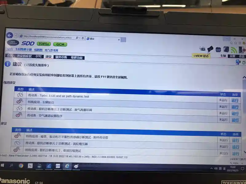

14款柴神,陪我8年了,今年高速上提示:性能受限。但是依旧可以轻松地上120km/H,检查后没有发现管子破裂或者松动。电脑检查后提示如图,显示是EGR废弃阀故障。因为当地没有配件,清故障代码后,又正常了!期间有不间断的出现“性能受限”,但是不影响提速。又开了三个月毫无异常!奇了怪了!维修师傅说,不提示就继续开,说这东西坏了不能修,只能整体更换,几千元吧。刚才翻看论坛,有虎友还专门把EGR给堵了,为啥呢?有懂的朋友给解答一下吧?谢谢啦!

柴油车的EGR阀主要作用就是将排放的废气导入进气歧管再循环,降低发动机燃烧室温度,提高燃烧效率。提示性能受限,基本上就是膜片坏了,讲究的话,换个废气阀膜片修理包,一来百来块钱搞定。

奇怪,刚发的回复怎么就被删了?EGR阀就是废气再循环,这玩意儿要坏就是坏膜片,膜片是橡胶的,坏了就是它老化漏气。不要换总成,去找个膜片修理包,一两百块钱就搞定了。
