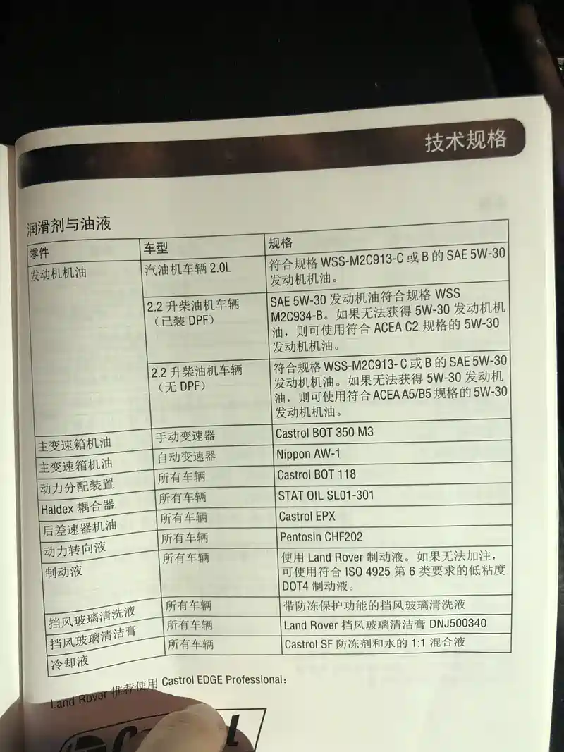

我是2014款柴油神2,国内应该是无dpf版本,你们都用什么机油?有没有符合说明书上的wss~m2c913~c的机油?

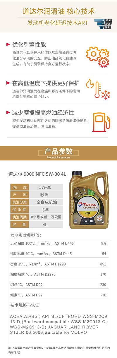

这只是偏向汽油机的,低粘度,低碱值,汽车之家里有测评

阿波宝宝 关禁闭 已屏蔽
唯雅诺

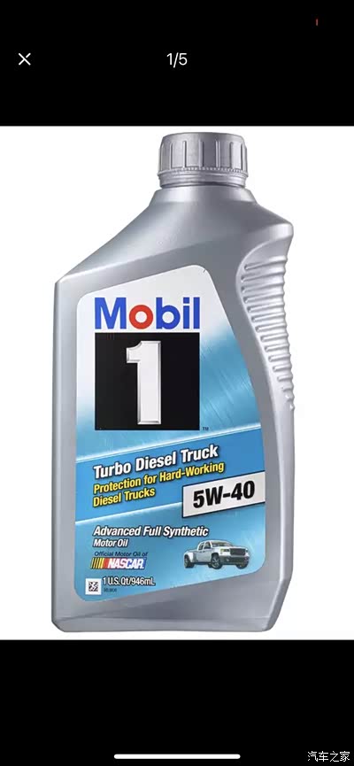

我再换机油想试试美孚的tdt,柴油专用机油,道达尔这个也不错,就是不知道这个粘度值会不会有点低,我现在用的福斯gt1,粘度是12,美孚的tdt也是12左右,道达尔这个才9.8.不知道上车以后的效果咋样,或者群里有没有用这款道达尔机油的发表一下感受。
2022-09-15 14:36 来自山东 回复

不过这个油问了某东他们没有一升装
2022-09-16 16:07 来自山东 回复
阿波宝宝 关禁闭 已屏蔽
唯雅诺
看评价都说这个tdt的静音效果好
