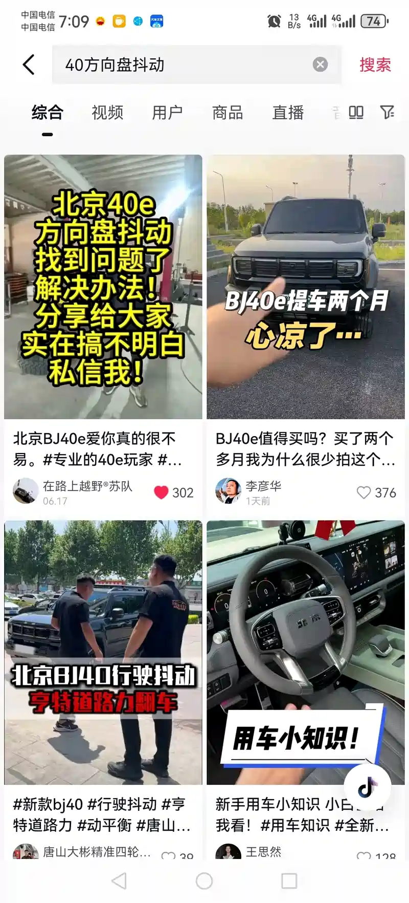

听说,北京40增程有个方向盘某一速度区间比如80-110的时候,方向盘抖动,而且做动平衡都无法解决,怀疑是半轴问题。有知道的车友吗,帮忙赐教
