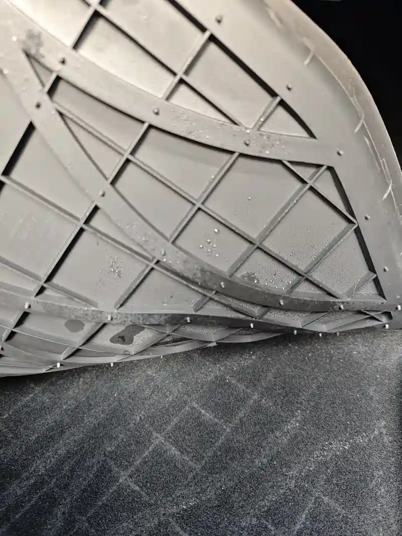

问 地垫底下有水 删除 推荐精华 置顶 取消置顶 关闭回复 打开回复 推荐编辑 楼主禁言 移动帖子 重置头像 操作记录 广州车友3912942 0浏览 · 2025-07-31 01:17· 发布于广东 有人发现开空调行车后,停车一段时间副驾的塑料地垫底下会有水珠吗 举报 打开汽车之家 阅读体验更好 相关问题 更多 问提车一般要多长时间 0回答 问导航设置问题 0回答 问520公里版本 0回答 问雨刷异响较大 0回答 问什么时候改款? 0回答 问海豹06gt更换电机 0回答 全部回复 只看楼主 内蒙宏光老白 关禁闭 已屏蔽 五菱宏光S3 空调管路是从副驾驶位置前面进入车内,使用空调过程中管路冷凝水滴到脚垫检查一下管路正常情况下管路接口或者裸露管路加保温就可以,或者是空调蒸发器的冷凝水排水管脱落堵塞也会出现这种情况 疏通空调排水管。 2025-07-31 06:18 回复 沙发 屏蔽此人 举报 删除 取消删除 禁言 重置头像 共有条对话 > 萌哥wm 关禁闭 已屏蔽 传祺ES9 广州车友,开空调后副驾地垫有水珠,大概率是空调冷凝水没排好。比如空调排水管堵塞、移位,冷凝水渗到车内;或者开空调时车内温差大,副驾区域空气遇冷在塑料地垫下凝结。先检查空调排水管是否通畅,再看看副驾脚垫、密封有没有缝隙,去4S排查下,小问题好解决,供参考,望采纳 。 2025-07-31 08:37 来自广东 回复 板凳 屏蔽此人 举报 删除 取消删除 禁言 重置头像 共有条对话 > 秦始黄焖鸡 关禁闭 已屏蔽 哈弗大狗 我看这个咋像车里冷结的冷凝或者刷车脚垫上的水呢,要是漏水应该能看得见水才对 2025-07-31 16:19 来自吉林 回复 地板 屏蔽此人 举报 删除 取消删除 禁言 重置头像 共有条对话 > 还想在主楼增加内容?点击续写主楼内容 登录 参与更多互动 发表回复 打开App,查看更多评论 首 页 上一页 下一页 末 页 跳 转 取 消 还想在主楼增加内容?点击续写主楼内容 登录 参与更多互动 系统故障 发表回复 图片最多上传9张 微信好友 微信朋友圈 新浪微博 QQ好友 QQ空间 取消 相关推荐 加载中
