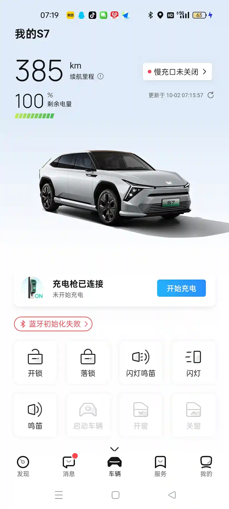

问 电动车充满电续航不到400公里,秋天不开空调电耗13度左右,这是怎么回事? 删除 推荐精华 置顶 取消置顶 关闭回复 打开回复 推荐编辑 楼主禁言 移动帖子 重置头像 操作记录 yaomingthink1 0浏览 · 2025-10-02 07:25· 发布于河南 充满电只有不到400续航咋回事,,秋天没开空调,电耗也只有13个左右?? 举报 打开汽车之家 阅读体验更好 相关问题 更多 问充电桩是怎么买的? 0回答 问两个问题咨询下大家 0回答 问关于s7的库存车 0回答 问方向盘异响问题 0回答 问远程控制连不上车 0回答 问本田S7两驱与四驱 0回答 全部回复 只看楼主 llx3344 关禁闭 已屏蔽 威麟X5 原厂的600多公里综合续航是在标况下面测试出来的参考值,其实通常用车环境很多时候是达不到比较理想的状态的,你要是到路况好一点的地方跑一跑,这个续航值是不止400的,但是如果市区里面堵一堵开的慢,续航值就好不到哪里去。 2025-10-02 08:06 来自云南 回复 沙发 屏蔽此人 举报 删除 取消删除 禁言 重置头像 共有条对话 > 广西暴龙 关禁闭 已屏蔽 云逸 C4 AIRCROSS 我的参考 2025-10-02 10:38 来自湖北 回复 板凳 屏蔽此人 举报 删除 取消删除 禁言 重置头像 共有条对话 > 酒肉僧 关禁闭 已屏蔽 故障码修好了吗?感觉这车真烂啊 2025-10-08 22:57 来自山东 回复 地板 屏蔽此人 举报 删除 取消删除 禁言 重置头像 共有条对话 > 金舵 关禁闭 已屏蔽 2025-10-09 10:19 来自黑龙江 回复 屏蔽此人 举报 删除 取消删除 禁言 重置头像 共有条对话 > 圣王9328 关禁闭 已屏蔽 刚充完电电耗都能干到50多,跑下就好了 2025-10-12 20:08 回复 屏蔽此人 举报 删除 取消删除 禁言 重置头像 共有条对话 > 需要海量知识 关禁闭 已屏蔽 零跑D19 以我电车4年的经验,如果真是一直这情况,你车应该去4s检测一下bms是不是软件问题,和动力电池的压差,可能有一组电压低了。当然你也有可能充到了劣质电 2025-11-05 13:48 回复 屏蔽此人 举报 删除 取消删除 禁言 重置头像 共有条对话 > 南宁车友7460300 关禁闭 已屏蔽 是动态续航吧?可能你前面跑高速,耗电比较大,动态续航已经前面的耗电计算的结果。电车都是这样的吧,达不到理想续航状态 2025-11-06 11:08 来自广西 回复 屏蔽此人 举报 删除 取消删除 禁言 重置头像 共有条对话 > 乐宣罗拉 关禁闭 已屏蔽 东风本田S7 13个电耗很好了 我都是15多 也是秋天 你不要看这个显示跑多少 你看公里表跑了多少公里 我的是百分之十能跑50公里左右 2025-11-11 21:43 回复 屏蔽此人 举报 删除 取消删除 禁言 重置头像 共有条对话 > 新时代微尘 关禁闭 已屏蔽 东风本田S7 提车3周,今天跑了高速。电量91%,共行驶500KM,90%高速,10%市区,中午160KM开空调。剩余电量5%。这样看高速也就400KM的续航。各位车友,如有S7群,请告知我假如,大家方便交流。 2025-11-13 18:06 来自安徽 回复 屏蔽此人 举报 删除 取消删除 禁言 重置头像 共有条对话 > 新时代微尘 关禁闭 已屏蔽 东风本田S7 不好意思错了,一共行驶400KM。 2025-11-13 18:08 来自安徽 回复 屏蔽此人 举报 删除 取消删除 禁言 重置头像 共有条对话 > 05480933 关禁闭 已屏蔽 天籁 电耗 13 续航应该 600 多才对啊 2025-11-17 21:51 回复 屏蔽此人 举报 删除 取消删除 禁言 重置头像 共有条对话 > viyx2dm0 关禁闭 已屏蔽 坐标广东,充满只有364 2025-11-23 08:04 来自广东 回复 屏蔽此人 举报 删除 取消删除 禁言 重置头像 共有条对话 > 佛山车友3165558 关禁闭 已屏蔽 东风本田S7 低速13,高速16,已经跑了3000公里满电显示只有566公里 2025-11-30 11:22 来自广东 回复 屏蔽此人 举报 删除 取消删除 禁言 重置头像 共有条对话 > amb2c4ped 关禁闭 已屏蔽 我的2万多公里了,实测低速500加,高速400加,百分之一能跑5到6公里,看你怎么开 01-15 20:22 来自湖南 回复 屏蔽此人 举报 删除 取消删除 禁言 重置头像 共有条对话 > 武汉车友5416825 关禁闭 已屏蔽 英菲尼迪Q50 我要申诉 本楼已被删除 查看回帖内容查看操作记录 01-22 12:17 来自湖北 屏蔽此人 删除 取消删除 禁言 重置头像 共有条对话 > 武汉车友5416825 关禁闭 已屏蔽 英菲尼迪Q50 如果是13的电耗,可以跑将近七百公里 01-22 12:17 来自湖北 回复 屏蔽此人 举报 删除 取消删除 禁言 重置头像 共有条对话 > 30多年老司机 关禁闭 已屏蔽 广东珠海,高低速各50%,3千公里表显百公里电耗从起初的20慢慢降至目前的17.7,这17.7已保持了近20天难再下降,折算综合达成率为78%,在纯电动车中这实际的续航水平算高吗? 02-22 12:09 回复 屏蔽此人 举报 删除 取消删除 禁言 重置头像 共有条对话 > 专心专意 关禁闭 已屏蔽 东风本田S7 负极断电就可以显示正常了,我刚验证过 05-14 21:02 来自湖北 回复 屏蔽此人 举报 删除 取消删除 禁言 重置头像 共有条对话 > 还想在主楼增加内容?点击续写主楼内容 登录 参与更多互动 发表回复 打开App,查看更多评论 首 页 上一页 下一页 末 页 跳 转 取 消 还想在主楼增加内容?点击续写主楼内容 登录 参与更多互动 系统故障 发表回复 图片最多上传9张 微信好友 微信朋友圈 新浪微博 QQ好友 QQ空间 取消 相关推荐 加载中
