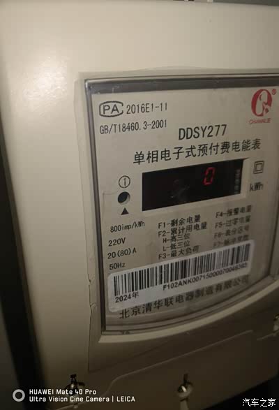

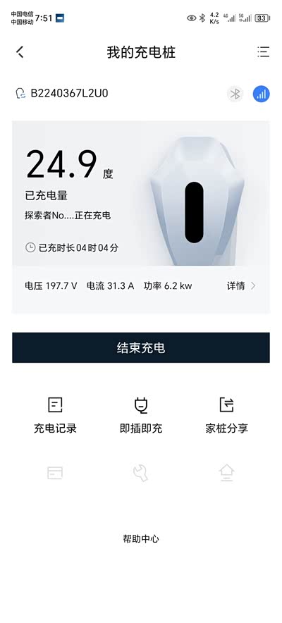

问一下大家,有没有自己家电表接线安装充电桩的。家里无法安装国家电网的独立电表,让4S店安装充电桩的时候接家里的电表。安装人员肯定是专业的人。有没有安装完以后可以分享实际使用感受的朋友。家里电表一般是60A 220V,支持最大功率13.2KW。E5的充电桩最大支持7KW,再加上家里的电器可以带动吗?另外也问一下已经装完7KW充电桩的朋友,E5充电的时候最大显示多少功率?

你要你电表能支持到就能安,7KW的实际功率一般都是6.6KW,还有就是天津的阶梯电价与用电安全这些事情,考虑好就行哈

插上显示6.3实际不知道,我用3.5的枪显示3.1

我家就是刚刚接在自家电表上的,充电桩放在了储藏室,开通了峰谷电,我们这储藏室不让单独安装电表,国网上说充电桩跟家里用电60安的电表完全能保证,没必要去申请其他的,再就是申请100安的三相电需要收费,貌似电价也高。

我就是接的家里的电表。开家用原始电表是40A,带充电桩费劲,加上家里大功率电器:热水器+空调+冰箱不能用。家桩充电时最大能到7.1kw。你家不具备单独电表,还是换块80A额定功率大的电表,我家找物业换了,电网无法单独接表。
