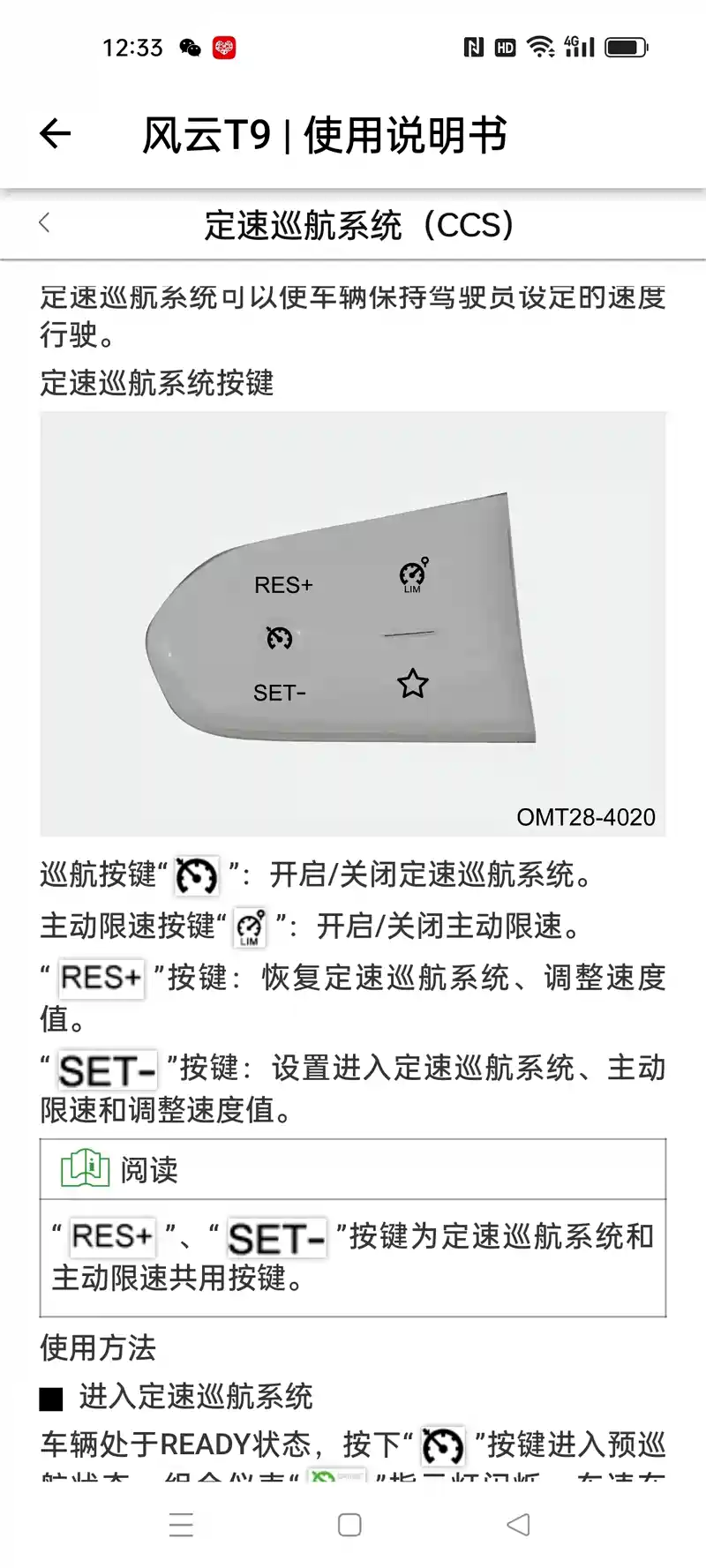

两驱奢享版,买回T10四个月了,定速巡航功能一直没研究明白,期间在咱们论坛请教了车友,有几位热心的网友解答了我的问题,但是却并不是T10的具体操作,所以没有参考价值,只跑了两次100公里左右的高速,也没太当回事,今天闲的没事,就想弄明白T10的定速巡航到底如何使用。打开奇瑞APP,T10的说明书少的可怜,根本没有提到巡航的事情,觉得T10和T9应该差不多,便打开了T9的说明书,相比T10,T9的说明书太详细了,结果查询了一下,发现对比T9说明书,T10的方向盘左侧根本没有定速巡航按键,按照T9说明,定速巡航键应该是指针向左指,第二张图片标注的定速巡航按键,其实是限速按键(高速上把这个当做定速巡航功能打开试过,限速确实好用,降速嗷嗷快),刚打了400,客服也解释说定速巡航键是箭头左指的,但是当听我说了没有这个按键后,她当时也蒙圈了,所以记录上报,然后给我回信,随后我便发了这个帖子,有没有真实T10的车友能为我解答一下,T10的定速巡航功能,到底应该怎么用,谢谢。

从你的描述来看,确实有点让人困惑。有可能不同配置的风云T10在定速巡航功能上有差异,你这款两驱奢享版也许压根就没有这个功能。虽然客服按照常规说法告诉你按键位置,但你车上没有,那就不能按常规操作。
你可以再等等客服的回复,看看厂家那边怎么说。也可以去线下4S店,让专业人员帮你确认下,或者直接找几个同样是T10两驱奢享版的车主交流交流,问问他们的车有没有定速巡航功能,又是怎么用的。要是最后确定没有这个功能,那也没办法,只能接受了;要是有,再详细学习怎么使用 。

已经确定,风云T10没有定速巡航功能,而是更高级的全速自适应巡航,具体操作方法,可以在奇瑞APP,风云T9的电子说明书中查到。
