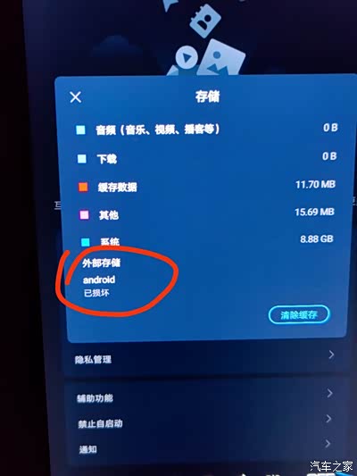

在电脑上,手机上都能显示,在车机上显示已损坏,打不开。

找一个容量低于32g以下的u盘。格式化fat32。然后再试试行不行?

如果现在在车机上无法显示,那么很有可能是这个u盘容量太大了,无法读取这种情况的话,您可以考虑再换一个u盘,看一下其他u盘能不能读取,既然现在显示的是u盘损坏,那么很有可能是不兼容之类的,可以重新换一个,如果所有的u盘都不行,那可以考虑去升级一下系统。

我以前也有一个8G的U盘,用在海豹06和你情况一样,我气的找销售,他的U盘却可以,无语。。。。。。上个月重新买个256G的U盘,这个可以
