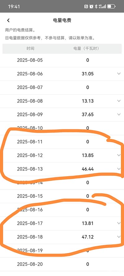

秦L-EV545的超越型,56度电池包。电量从16%充到100%(56*0.84=47度电)。晚上22:05开始充电 到第二天早上06:17结束,(用)充电60度, 47度电和60度电相差这么大呢?
16%-100% 应该是47度电
实际用电60度
你们的也是这种情况吗?

充电度数有差异正常的,充电过程有损耗,电池加热也要耗电。你看电费账单显示47度左右,和47度理论值差不多,60度可能是充电桩显示的总耗电量,包含了损耗部分。建议多用谷电充,充满自停就行,新车电池一般没问题。

充电损耗:充电过程中存在能量损耗,包括线路损耗以及电能转化为化学能时的损耗等,一般充电损耗在10%-15%左右。以60度电为例,若损耗率为20%,则实际充入电池的电量约为48度,与理论值较为接近。

充电速度正常,每小时大概充11%,损耗略高了一点,是不是充电桩离电表的距离有点远?

比亚迪一般充电损耗15-16%,化学能电量和耗费充电量肯定有区别的。另外还有部分散热等损耗。

这个交流电充到车中要转换成直流电,就是DC与AC的问题,有20%的转换损耗,这个是技术问题,不是收费问题,
