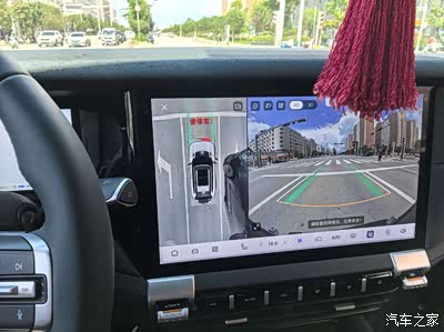

无障碍、也没异物在雷达上的时候,经常出现这样的......有同样问题的车友没?

雷达误报挺常见的,可能是探头脏了或者有雨水干扰。先擦干净雷达传感器周围,要是还乱报就得去4s店检查下,有时候软件bug也会这样。
2025-09-03 18:24 来自北京 回复

根据你的图片判断应该是右侧的车离你距离较近,还有就是雷达探测到前方幻红绿灯的时候会报警(但要看它心情,不是每个红绿灯都会报
2025-09-04 10:28 来自江苏 回复

看看你右边那车马上要冲过来了!!
2025-09-28 08:17 来自河南 回复

更换右前雷达后,已完全恢复正常!

更换右前雷达后,已经完全正常!

你看下,是不是开启红灯识别了。
