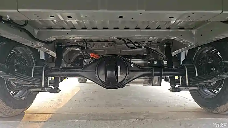

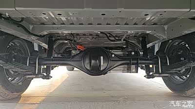

这个悬挂太颠簸了,稍微不好的路或者过减速带的时候,真的很折磨人。车子第一排不动,第二排改成三人座椅,第三排拆掉,放一些干活用的工具,比如梯子、手电钻、电锤什么的,以及常用配件,都是些分量很轻的电子产品。极端情况下放再多东西再加上4个人也不会超过1000斤。平时最多最多载重负荷400-500斤!那么这种情况下,可以把弹簧钢板改成液压避震吗?

这种后桥还是不要私自改装了,首先改装了人家肯定不质保,再一个安全性能也达不到

你怎么安装减震器?这是一个问题!可以去咨询一下改装的。感觉没有必要

是不是可以换气囊减震器?

最省钱的方法就是左右各卸下两片钢板,个人建议从上往下的第二和第五块钢板。新全顺只有一片,EC75只有两片,当然载重量就会下降。拉五六百公斤还是卓卓有余

钢板是钢板,钢板主要起支撑力,承重小取掉一片或更多钢板,减震是减震,减震是起缓冲。本身也有减震。
