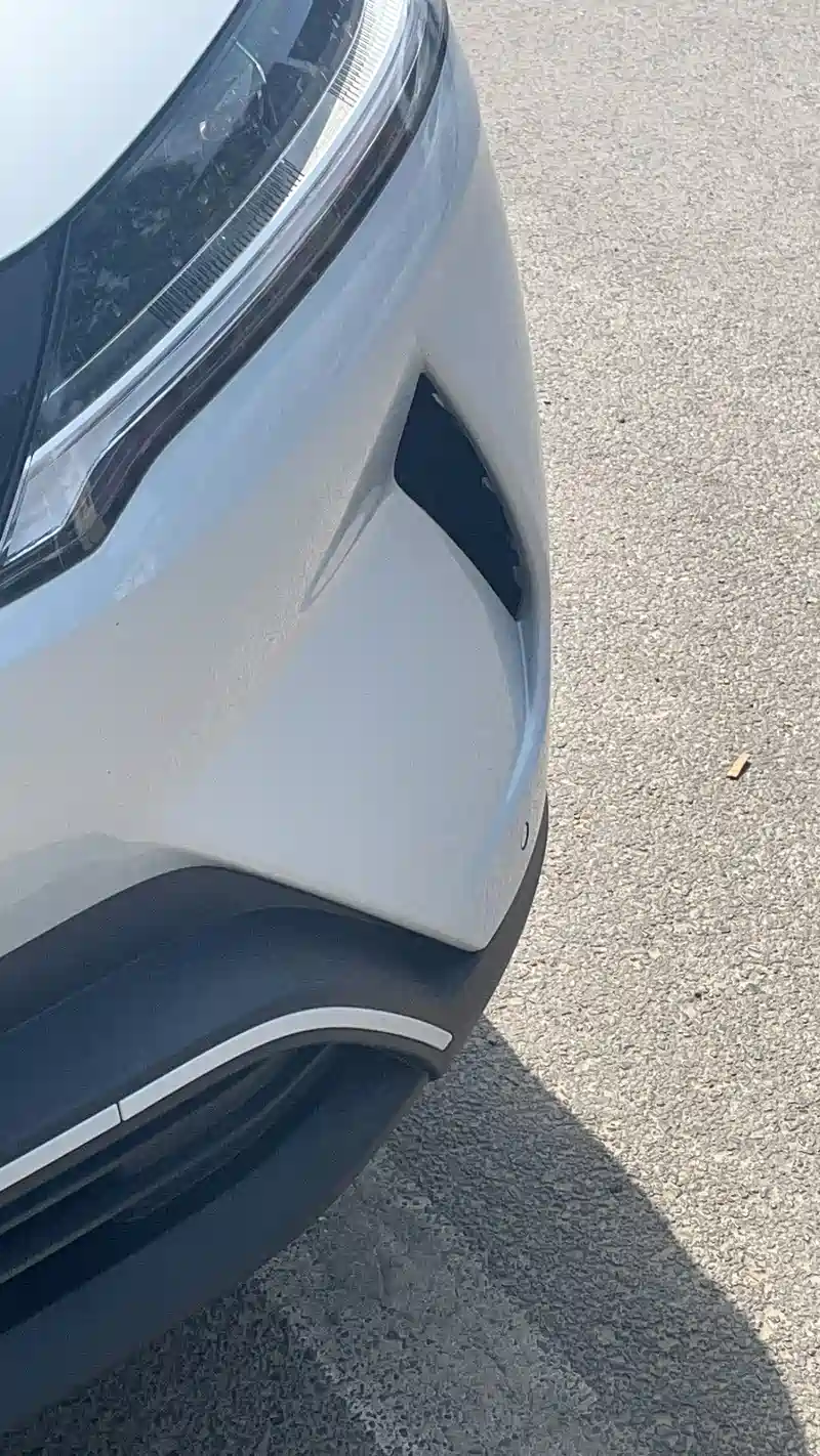

问 撞了一下右进气帘掉进去了 删除 推荐精华 置顶 取消置顶 关闭回复 打开回复 推荐编辑 楼主禁言 移动帖子 重置头像 操作记录 我要原配还要小三 0浏览 · 2026-05-12 21:16· 发布于河南 要怎么弄出来安好呢,保险杠和大灯缝隙也变大了 举报 打开汽车之家 阅读体验更好 相关问题 更多 问点烟器还有供电吗 0回答 问有佛山买车的朋友吗 0回答 问后风挡螺丝松动问题 0回答 问元UP导航能换高德吗 0回答 问自己升级的新版本。 0回答 问元up大灯问题 0回答 全部回复 只看楼主 China宅男 关禁闭 已屏蔽 科鲁泽 这个只能拆保险杠拿出来了,如果卡扣断了,只能换新的,或者拿胶水粘起来了,缝隙变大了,装保险杠的时候调一下就好了。 05-12 21:27 来自湖南 回复 沙发 屏蔽此人 举报 删除 取消删除 禁言 重置头像 共有条对话 > 就是这么简单滴 关禁闭 已屏蔽 宋PLUS新能源 看是谁给钱喽,如果是外界因素收钱去售后换新,如果是自己责任拆底下护板或者拆前轮和挡水板拿出来,动手能力强的整个前脸拆出来固定好掉进去那块重新对位安装,动手能力弱的套回原位,如果卡扣烂了就了解502胶水粘合 05-12 23:32 来自广东 回复 板凳 屏蔽此人 举报 删除 取消删除 禁言 重置头像 共有条对话 > 风带来了讯息 关禁闭 已屏蔽 没啥好办法,只能吧保险杠拆下来了 05-29 15:18 来自吉林 回复 地板 屏蔽此人 举报 删除 取消删除 禁言 重置头像 共有条对话 > 还想在主楼增加内容?点击续写主楼内容 登录 参与更多互动 发表回复 打开App,查看更多评论 首 页 上一页 下一页 末 页 跳 转 取 消 还想在主楼增加内容?点击续写主楼内容 登录 参与更多互动 系统故障 发表回复 图片最多上传9张 微信好友 微信朋友圈 新浪微博 QQ好友 QQ空间 取消 相关推荐 加载中
