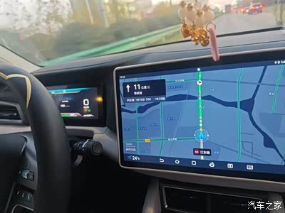

有没有元up车主遇到在行驶过程中车子仪表盘和车载屏幕黑屏重启的问题,今晚在205国道上突然仪表盘车速显示为0😱😱😱,自动驻车功能 [A]也一直显示在仪表盘上,车载屏幕上导航也显示速度为0,开了一会后,突然车子仪表盘和车载屏幕黑屏,仪表盘突然出现极简模式,然后重启,重启后又正常行驶,请问这是什么故障?

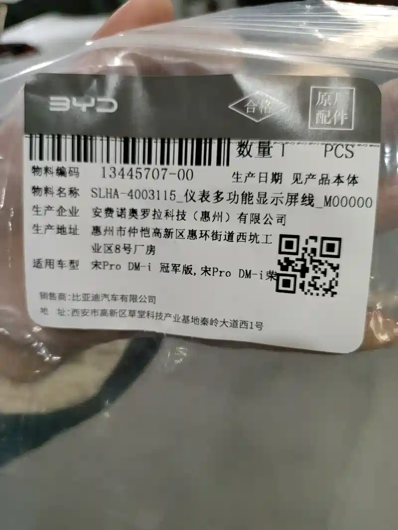

和售后联系了,说是仪表盘连接线有故障松动了,所以给我更换了一根新的线,可有大佬知道是不是这个问题呀,还有没有其他需要注意的地方
