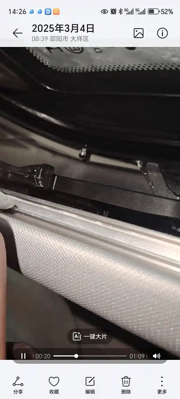

下雨天天窗漏水正常吗?4S店说是正常现象,真的吗? 删除 取消推荐 置顶 取消置顶 关闭回复 打开回复 推荐编辑 楼主禁言 移动帖子 重置头像 操作记录 a393703319 0浏览 · 2025-03-04 14:28· 发布于湖南 下雨天这天窗漏水正常吗?4S店说是正常现象。 举报 打开汽车之家 阅读体验更好 相关问题 更多 问求解答,谢谢关照。 0回答 问怎么预约充电的尼 0回答 问关于升级6.3的问题 0回答 问有没有贴橙色车衣的? 0回答 问轮胎左右倾角不一样 0回答 问求解答。 0回答 全部回复 只看楼主 偷油的不一定是老鼠 关禁闭 已屏蔽 天窗漏水肯定是不正常的,如果原厂就有漏水的现象那就是密封没有做到位导致的,如果时间长了才有这种情况那应该是排水槽堵了,你这看着像新车,估计是密封的问题,建议更换天窗总成 2025-03-04 14:41 来自河北 回复 沙发 屏蔽此人 举报 删除 取消删除 禁言 重置头像 共有条对话 > 小青蛙一只 关禁闭 已屏蔽 长城C30 漏水怎么就正常了?!这4S店纯属忽悠人,像你这个情况大概率是排水孔堵住了,得清理一下。如果清理了还不行,就得更换一下天窗的密封条了。 2025-03-04 14:45 来自河北 回复 板凳 屏蔽此人 举报 删除 取消删除 禁言 重置头像 共有条对话 > 修理工老张 关禁闭 已屏蔽 秦L 通过图片来看,这个是天窗玻璃与车顶之间有水,但是这个天窗玻璃下面是有一圈的导流槽的,所以这个水并不会流到顶棚上去。只要保证天窗的排水管都是通畅的,那么这种情况是没问题的,像那个天窗胶条只能阻挡一部分的水,如果外面的水量比较大,那么这个水就会通过胶条流到内部,所以您图片这种情况是正常的。 2025-03-04 14:45 来自山东 回复 地板 屏蔽此人 举报 删除 取消删除 禁言 重置头像 共有条对话 > 云淡月浅98 关禁闭 已屏蔽 速锐 肯定不正常了,这就是推脱责任,首先得看看是不是排水孔堵塞了,再一个就是天窗密封条不严 2025-03-04 14:56 来自河南 回复 屏蔽此人 举报 删除 取消删除 禁言 重置头像 共有条对话 > Benson9099 关禁闭 已屏蔽 长安UNI-Z新能源 首先会不会流到你车内先 不会的话就不用理它 会的话4S店要是这么说就是忽悠你的 让他们给你处理 2025-03-04 15:10 来自广东 回复 屏蔽此人 举报 删除 取消删除 禁言 重置头像 共有条对话 > yjxsy 关禁闭 已屏蔽 长安UNI-Z新能源 只要往车内漏水肯定不正常,如果只是导流槽有水不进入车内就没关系。 2025-03-04 16:01 来自河北 回复 屏蔽此人 举报 删除 取消删除 禁言 重置头像 共有条对话 > 大胖橘分橘 关禁闭 已屏蔽 车辆设计了排水系统,渗进去的水会从天窗的排水孔流出 ,不会滴到车厢内。但如果车内出现明显水渍、积水等漏水情况,那就不正常。 2025-03-04 16:06 来自吉林 回复 屏蔽此人 举报 删除 取消删除 禁言 重置头像 共有条对话 > 唐山车友619 关禁闭 已屏蔽 长安UNI-Z新能源 漏水还正常?我的不漏 2025-03-04 18:14 来自河北 回复 屏蔽此人 举报 删除 取消删除 禁言 重置头像 共有条对话 > a393703319 楼主 关禁闭 已屏蔽 长安UNI-Z新能源 哦哦 今天去了两个4店,一个说是漏到天窗的排水槽里再从天窗排水沟流走,还有一个说给我换天窗玻璃 2025-03-04 22:11 来自湖南 回复 举报 删除 取消删除 禁言 重置头像 共有条对话 > TMINGDEGZLH 关禁闭 已屏蔽 天窗的缝肯定漏水的,看排水槽有没有堵塞? 2025-03-05 11:42 来自广东 回复 屏蔽此人 举报 删除 取消删除 禁言 重置头像 共有条对话 > 二朗丸特别特别号 关禁闭 已屏蔽 长安CS55 有没有滴到车里,没滴车里就正常,有天窗的车下雨天里面都可以摸到水的,只要排水孔不堵就没事 2025-03-05 12:32 来自江苏 回复 屏蔽此人 举报 删除 取消删除 禁言 重置头像 共有条对话 > 嗑瓜子围观你 关禁闭 已屏蔽 长安UNI-Z新能源 下雨天车内天窗漏水属于质量问题,密封条不密封造成的。如果只是偶尔滴几滴雨,天窗下面有导水槽和导水管。如果漏的水很多,导水槽都来不及排出去,会造成汽车顶棚沾水发霉。不管怎么说,在三包期内必须让4s进行检查和更换。 2025-03-06 14:31 来自新疆 回复 屏蔽此人 举报 删除 取消删除 禁言 重置头像 共有条对话 > 安康车友6811409 关禁闭 已屏蔽 工业垃圾那不是很正常嘛 2025-03-07 23:56 来自陕西 回复 屏蔽此人 举报 删除 取消删除 禁言 重置头像 共有条对话 > 遂宁车友9737393 关禁闭 已屏蔽 漏水是正常的?4S店就是放TM的狗臭屁 2025-03-08 16:31 来自四川 回复 屏蔽此人 举报 删除 取消删除 禁言 重置头像 共有条对话 > 黎巫 关禁闭 已屏蔽 长安UNI-Z新能源 天窗设计了排水槽肯定是有原因的。不滴进车里就算正常。 2025-03-25 10:13 来自云南 回复 屏蔽此人 举报 删除 取消删除 禁言 重置头像 共有条对话 > 还想在主楼增加内容?点击续写主楼内容 登录 参与更多互动 发表回复 打开App,查看更多评论 首 页 上一页 下一页 末 页 跳 转 取 消 还想在主楼增加内容?点击续写主楼内容 登录 参与更多互动 系统故障 发表回复 图片最多上传9张 微信好友 微信朋友圈 新浪微博 QQ好友 QQ空间 取消 相关推荐 加载中
