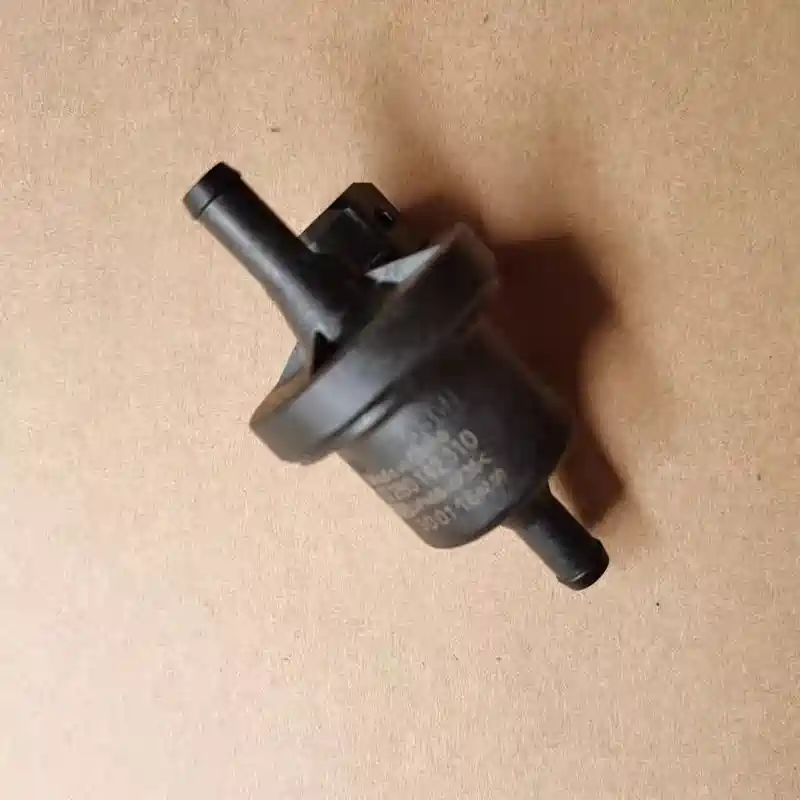

问 请问图里哪个才是碳罐电磁阀? 删除 推荐精华 置顶 取消置顶 关闭回复 打开回复 推荐编辑 楼主禁言 移动帖子 重置头像 操作记录 焚琴煮鹤ms 0浏览 · 2026-05-06 08:00· 发布于江苏 最近车里汽油味有点多,时有时无的,想把碳罐电磁阀和碳罐一起换了,上网看了一下,这两个配件都是写着是北斗星碳罐电磁阀,哪个才是啊? 举报 打开汽车之家 阅读体验更好 相关问题 更多 问变速箱有点渗油 0回答 问2012年北斗星 0回答 问北斗星中控台怎么拆除 0回答 问这个是什么配件 0回答 问请教副保险盒问题 0回答 问北斗星故障真多 0回答 全部回复 只看楼主 焚琴煮鹤ms 楼主 关禁闭 已屏蔽 车型是7140 1.4vvt 05-06 09:21 回复 沙发 举报 删除 取消删除 禁言 重置头像 共有条对话 > 344601124 关禁闭 已屏蔽 Polo 这俩都是北斗星的碳罐电磁阀,第一个是后期联电系统的,第二个是早期日立系统的,7是轿车车辆类别代码,140是排量,和那没关系,vvt12年才开始有,那绝逼是联电系统了,买第一个,第二个08 09后就没了。 05-08 04:19 来自河南 回复 板凳 屏蔽此人 举报 删除 取消删除 禁言 重置头像 共有条对话 > 还想在主楼增加内容?点击续写主楼内容 登录 参与更多互动 发表回复 打开App,查看更多评论 首 页 上一页 下一页 末 页 跳 转 取 消 还想在主楼增加内容?点击续写主楼内容 登录 参与更多互动 系统故障 发表回复 图片最多上传9张 微信好友 微信朋友圈 新浪微博 QQ好友 QQ空间 取消 相关推荐 加载中
