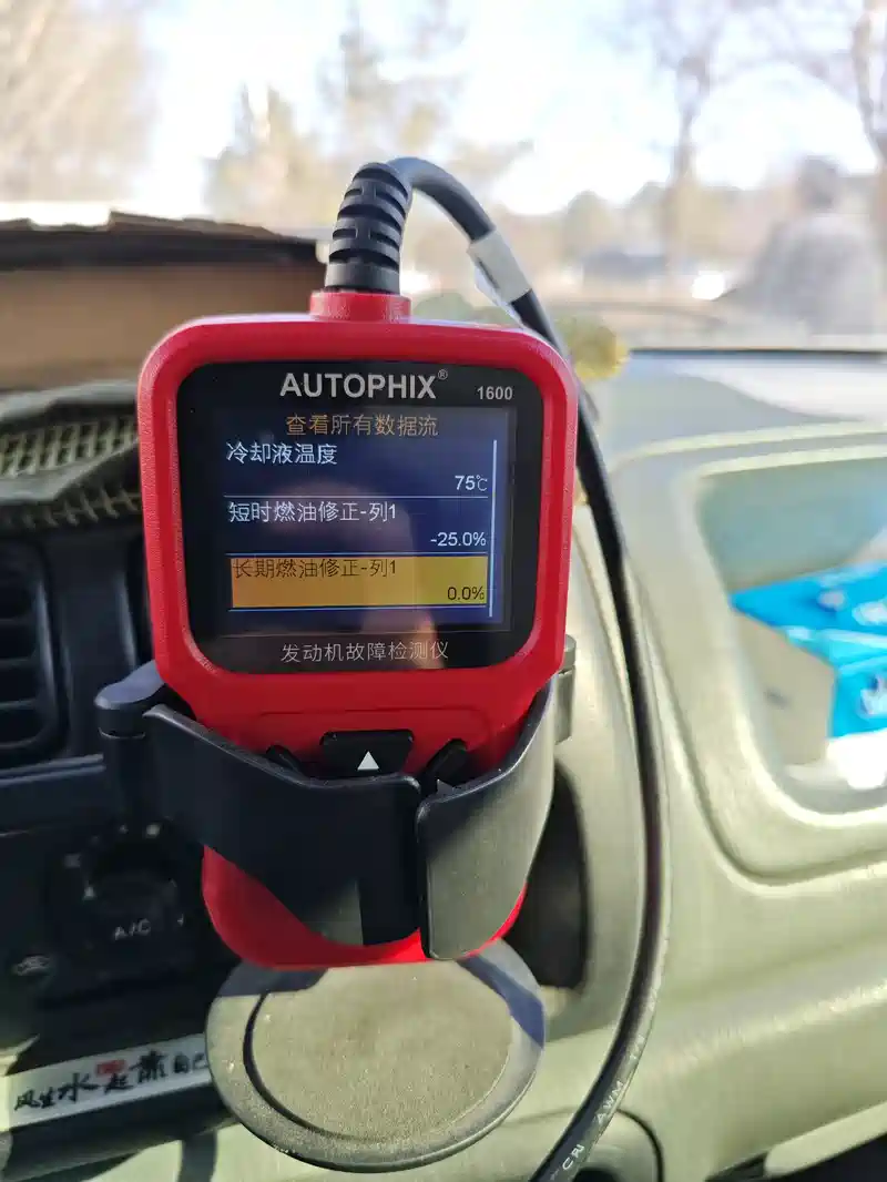

问 看网上说这个短期燃油修正为负好像是车子有毛病了 删除 推荐精华 置顶 取消置顶 关闭回复 打开回复 推荐编辑 楼主禁言 移动帖子 重置头像 操作记录 野生戰術扑街 0浏览 · 2025-12-16 14:46· 发布于宁夏 之前是冬天冷车启动动力弱,抖着抖着就熄火了,得多打几次火,运转一两分钟车子动力就正常了,然后是天气暖和的时候也会这样。是不是得换点什么配件了🤔请教各位大佬 举报 打开汽车之家 阅读体验更好 相关问题 更多 问水箱盖压力值 0回答 问北斗星一缸缺缸 0回答 问北斗星压缩机 0回答 问节温器坏了吗 0回答 问请教各位大神 0回答 问这种止震板怎么去除 0回答 全部回复 只看楼主 小牛王1 关禁闭 已屏蔽 点火系统配件:这是最可能出问题的地方。北斗星用久了火花塞易积碳或间隙变大,点火能量不足,会让混合气燃烧不充分,启动时抖还熄火,运转后发动机升温可能暂时掩盖问题,直接换适配的火花塞就行;若换后仍抖,可检查点火线圈,它若漏电、破裂,也会影响点火效率,有故障就及时更换 2025-12-16 15:25 来自吉林 回复 沙发 屏蔽此人 举报 删除 取消删除 禁言 重置头像 共有条对话 > 还想在主楼增加内容?点击续写主楼内容 登录 参与更多互动 发表回复 打开App,查看更多评论 首 页 上一页 下一页 末 页 跳 转 取 消 还想在主楼增加内容?点击续写主楼内容 登录 参与更多互动 系统故障 发表回复 图片最多上传9张 微信好友 微信朋友圈 新浪微博 QQ好友 QQ空间 取消 相关推荐 加载中
