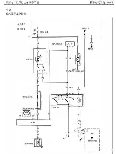

请教一下:北斗星风量调节旋钮打到1~4档时鼓风机1档、4档不工作,2档、3档正常运行,
已换过鼓风机调速电阻、空调面板,故障仍是一样。
是风量调节的1档、4档的线路、接头烧断了吗?接头在哪个位置?有相关电路图资料吗?线后有接保险丝、继电器的吗?
谢谢!

你现在这种情况档位这边不工作的话已经更换了风机电阻以及空调面板,你目前需要排除的就是线路,就是风机电阻的线路到空调面板是否正常,这边如果说需要资料图,你要提供一下车架号,我把线路图发给你,这边可以参考一下。

北斗星的风量调节,一档和四档不工作。这种情况大概率都是鼓风机电阻的问题。如果电阻更换的是副厂配件,建议是更换原厂配件试一下。相关的电路其实很简单,直接从空调面板到风机电阻,然后到鼓风机。中间是没有单独的继电器控制的。重点检查一下相关的风机电阻的插头的电压。用万用表测量一下电压变化,就可以确定故障点。

风机有一个电阻控制单元的,用来调整风量大小大概率是这个电阻坏了,可以考虑检查一下更换变阻器。

老款左右拨的用到报废都没坏,新款4档的没有几个不坏的,3档的甚至都买不上新的,给e+和x5用的东西能有什么好玩意,北斗星只认老款平头,其他都不行,做工和配件太次,就你这个多半就是线路或电阻的事,但你去修绝对得换个总成带面板。

找不到四挡开个的,原理应该是一样的

可以先单独测下新换的调速电阻(对应4个档),确保它是好的
