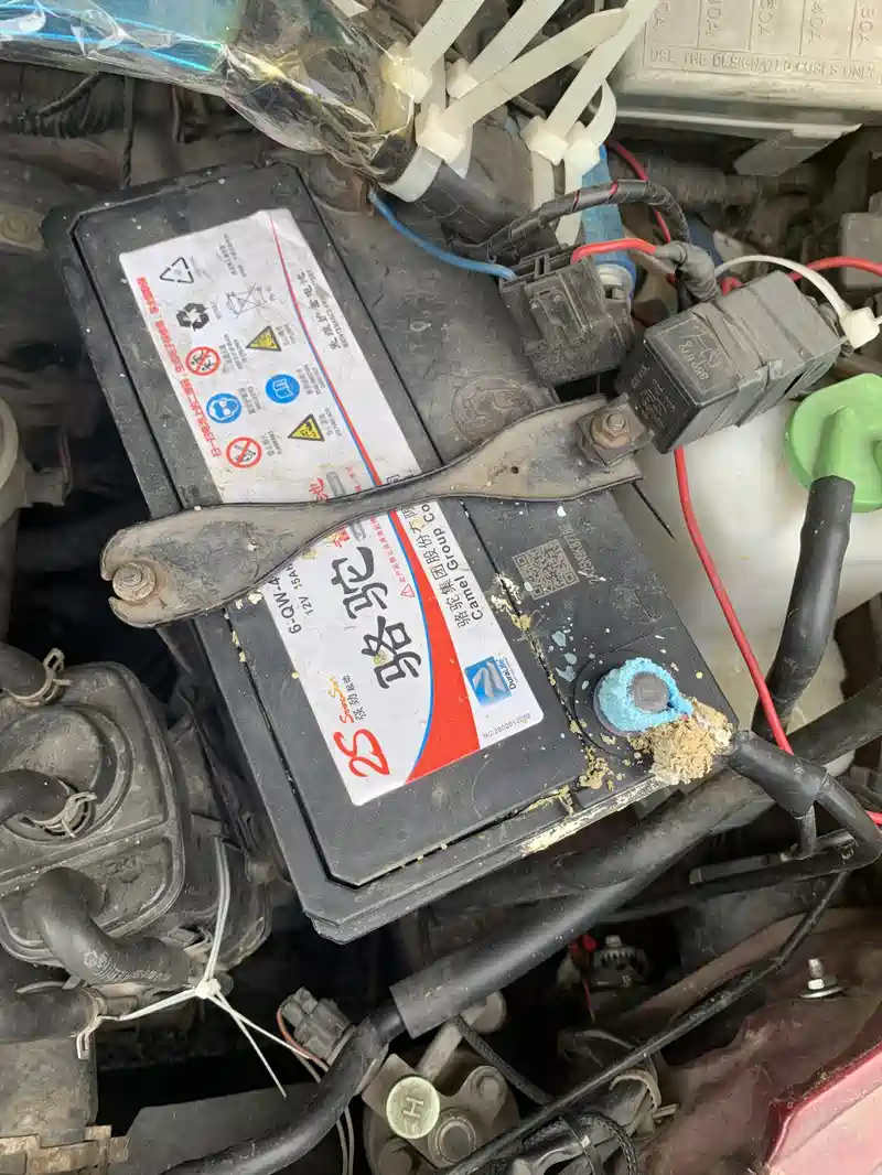

电瓶铜接头出现这些玩意儿了啊怎么处理?
按修理厂师傅说是热水一冲就可以了,但基本过个半个月还会出现这种情况。
是不是电瓶老化了?
还能用多久?

出现这种情况的话,都是时间长电瓶桩头腐蚀老化导致的,这种情况可以拆掉用一杯热水浇到上边,清洗干净就可以了,防止时间长越来越严重,造成接触不良,从而不能启动车辆有时间拆掉,用热水浇一下就可以清除干净了

根据你的问题、这个情况拿开水冲一下然后抹黄油就可以了、如果一直出现更换电瓶说明电瓶有问题、更换就可以

从图片上应该是电瓶有点漏液现象造成电瓶接线柱腐蚀虽然用热水冲一下能解决当时,先解决电瓶接线柱漏液才能彻底解决。

摸黄油
