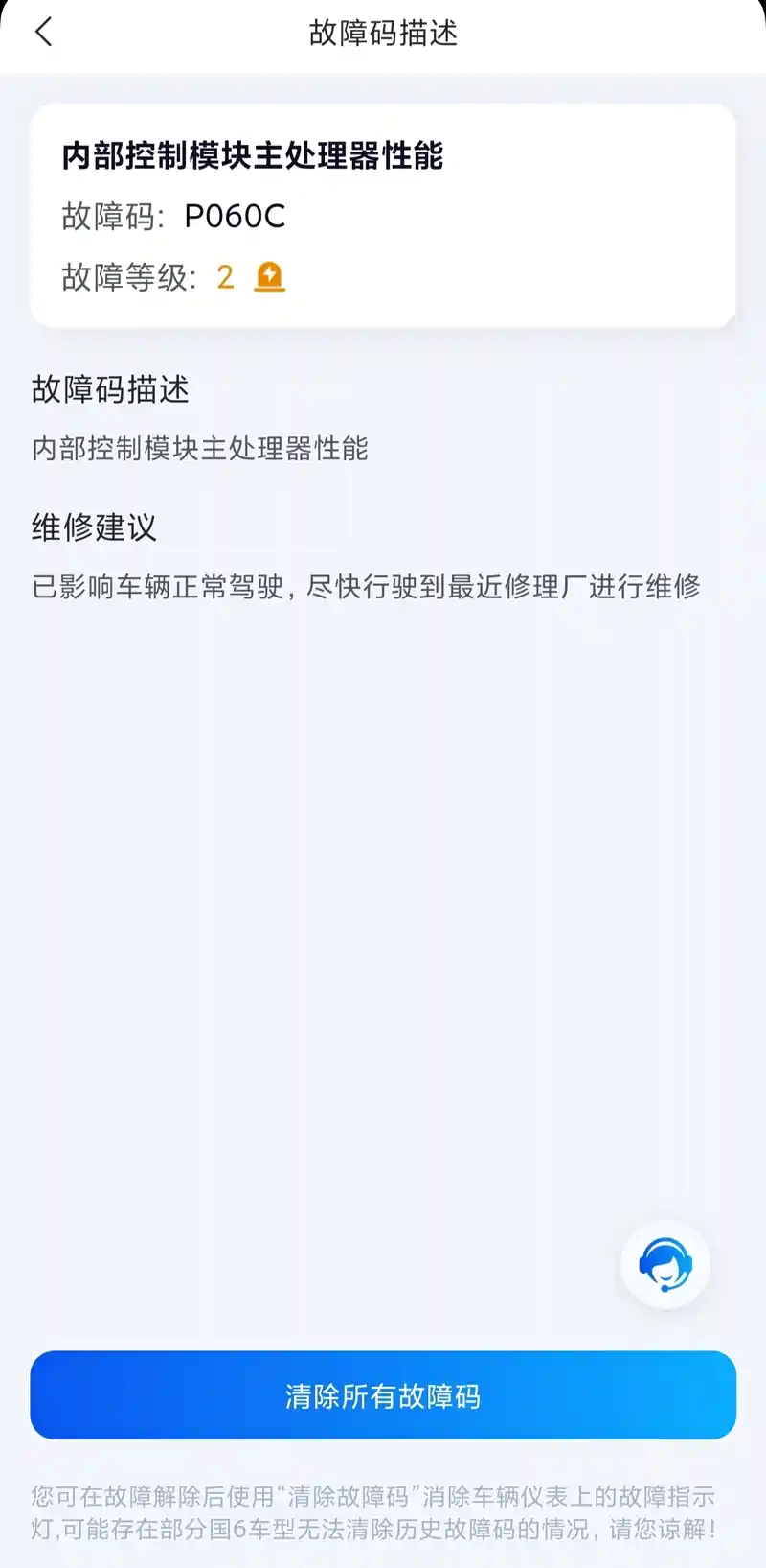

这是什么问题?

这个故障码出现的话,首先观察一下你车辆有没有明显的症状现象,主要是模块这一边内部的数据问题导致的。处理方法的话,这边可以进行给模块这边重新做一下升级,刷新一下模块的数据就可以了,如果说车辆没有任何的症状现象,不处理的话,这个也是没有问题的。不会影响到车辆后期正常使用。

故障码P060C的含义是“内部控制模块主处理器性能”(Internal Control Module Main Processor Performance)出现问题。这通常意味着发动机控制模块(ECM)或动力总成控制模块(PCM)中的主处理器性能不佳,导致ECM无法正常工作。ECM是整个引擎控制系统的“大脑”,控制发动机的最佳喷油量及点火时机,并负责监控尾气排放控制的部件。
故障码P060C的常见原因
低电压:如果电池电压过低,可能会导致KAM(Keep Alive Memory)存储器错误。
电池极性反转:如果电池极性接反,可能会导致KAM存储器错误。
发动机控制模块故障:ECM本身出现故障,可能导致KAM存储器错误。
电路故障:ECM的电路出现故障,可能导致KAM存储器错误。
解决方法
检查电池电压:如果电池电压过低,可以尝试充电或更换电池。
检查电池极性:确保电池极性正确连接。如果极性接反,需要重新连接电池。
检查发动机控制模块:如果ECM本身出现故障,可能需要更换ECM。
检查电路:检查ECM的电路是否正常工作,必要时修复或更换电路。
2025-01-12 21:16 来自江西 回复

一级故障都敢不搭理他,二级怕啥?只要没趴了都没事,趴了再说。
