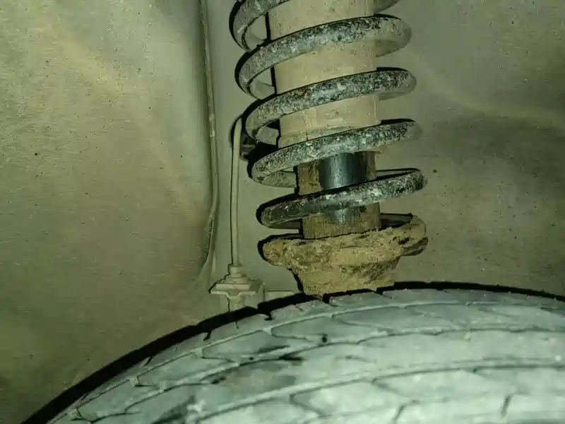

14年北斗星1.0前右减震处有油,这是坏了吗?求懂车的大神解答!

我是14年的北斗星1.0,昨天才发现我的前右减震处之前好像有油,这种情况是坏了吗,开起来到没感觉到什么,求论坛里有懂的说一下

没有明显潮湿的现象,就不是漏油,只是溢流出来的油气。如果跑起来没什么感觉就可以不维修。假如由于漏油导致减震失效,会体现为走颠簸路段车身摇晃。这个时候再更换减震就可以。

减震器正常工作时也是有油渗出的,你这现在还没事,留意下就行

你看看减在过减震带的时候有没有响声,或者明显的比以前的话有没有明显的区别!这个也不贵,网上100来块钱一根
