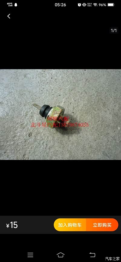

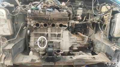

问 K14B机油压力传感器在哪?深水行车后机油灯亮是它的锅? 删除 推荐精华 置顶 取消置顶 关闭回复 打开回复 推荐编辑 楼主禁言 移动帖子 重置头像 操作记录 品澄257 0浏览 · 2024-11-24 04:22· 发布于辽宁 问下,k14b机油压力传感器在什么位置,一过深水机油灯就亮,不知道是不是它的问题 举报 打开汽车之家 阅读体验更好 相关问题 更多 问这个还有救吗? 0回答 问水箱盖压力值 0回答 问12年北斗星刹车软 0回答 问北斗星的换止推杆 0回答 问右轴传动漏油 0回答 问节温器坏了吗 0回答 全部回复 只看楼主 澡堂里的小鱼儿 关禁闭 已屏蔽 卡罗拉锐放 压力传感器在深水中可能会出现一些特定的行为,这取决于传感器的设计和质量。一般来说,压力传感器是用来测量液体或气体的压力的设备,它们可以应用于各种环境中,包括水下。在深水中,压力传感器会受到高压的影响,但这并不意味着传感器一定会损坏。如果传感器设计得当,并且能够在高压环境下正常工作,那么它就能够准确地测量水深。 2024-11-24 05:06 来自江苏 回复 沙发 屏蔽此人 举报 删除 取消删除 禁言 重置头像 共有条对话 > 344601124 关禁闭 已屏蔽 Polo 测量水深?粘贴的哪里的?这个东西还有别的作用?别扯了,位置在排气歧管防护罩下面,发电机右边,机滤上面,挺大的螺母,他没别的作用,就是监测机油压力给ECU上报数据的。 2024-11-24 05:37 来自江苏 回复 板凳 屏蔽此人 举报 删除 取消删除 禁言 重置头像 共有条对话 > 344601124 关禁闭 已屏蔽 Polo 要么线,要么机油压力传感器,要么机器进水,要么其他传感器影响电脑。直接把机油压力传感器的线拔了,如果灯灭了就说明线路没问题,传感器短路烧了。听白脖子讲修车啥也解决不了,就跟那陈工聊车一样,动不动就碳污染碳污染,污染个j8毛,我那北斗星开了14年节气门清洗都不超过5次,没症状搭理它干嘛?高压包坏过一个,怠速马达坏过一个,内窥镜看过积碳都很少,从来只加92的,哪里便宜去哪加,能污染到哪儿去?那是铁的不是纸糊的,有那么娇贵? 2024-11-24 05:54 来自江苏 回复 地板 屏蔽此人 举报 删除 取消删除 禁言 重置头像 共有条对话 > 还想在主楼增加内容?点击续写主楼内容 登录 参与更多互动 发表回复 打开App,查看更多评论 首 页 上一页 下一页 末 页 跳 转 取 消 还想在主楼增加内容?点击续写主楼内容 登录 参与更多互动 系统故障 发表回复 图片最多上传9张 微信好友 微信朋友圈 新浪微博 QQ好友 QQ空间 取消 相关推荐 加载中
