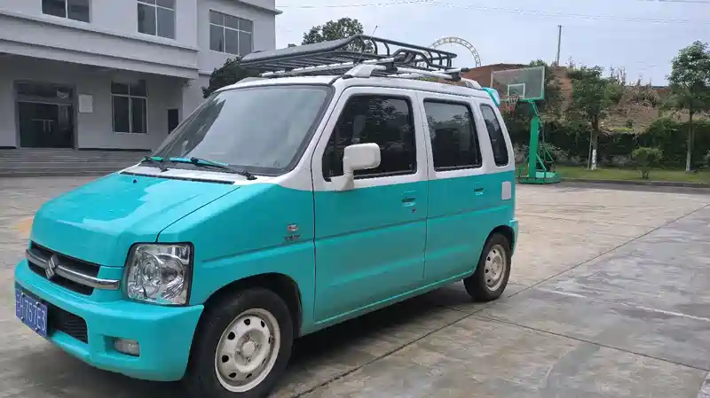

问 17年北斗星上坡大油门有突突声,EGR阀问题咋检修? 删除 推荐精华 置顶 取消置顶 关闭回复 打开回复 推荐编辑 楼主禁言 移动帖子 重置头像 操作记录 半个瓜皮哥 0浏览 · 2024-11-05 10:24· 发布于云南 各位大佬,我17年上户的北斗星,目前6万多公里,出现个情况,上坡时大油门到3千转以上会出现突突突的声音,并且会有轻微顿挫,有的说是EGR阀的问题,想请教各位大佬如何检修 举报 打开汽车之家 阅读体验更好 相关问题 更多 问大家北斗星都卖了多少 0回答 问这个还有救吗? 0回答 问玻璃升降问题 0回答 问2012年北斗星 0回答 问北斗星压缩机 0回答 问北斗进风口进风箱 0回答 全部回复 只看楼主 河北车友7803 关禁闭 已屏蔽 长安CS55 如果怀疑北斗星上坡大油门到 3000 转以上出现突突声和顿挫是 EGR 阀的问题,可以按照以下步骤进行检修: 1. 外观检查:- 打开发动机舱,找到 EGR 阀的位置。通常它位于进气歧管附近,与排气管相连。查看 EGR 阀及其连接管路是否有明显的损坏、破裂、松动或漏气的迹象。如果有外部的物理损伤,可能会影响 EGR 阀的正常工作。- 检查 EGR 阀的电气连接插头是否松动、腐蚀或接触不良。如果插头连接有问题,可能会导致 EGR 阀无法正常接收控制信号。2. 基本功能检查:- 启动发动机,让其处于怠速运转状态。拆下 EGR 阀上的真空软管,用手触摸真空软管,正常情况下此时不应有真空吸力;当发动机温度达到正常工作温度后,怠速时的检查结果应与冷机时相同。如果在怠速状态下就有真空吸力,或者冷机和热机状态下的表现不同,可能说明 EGR 阀存在故障。- 将发动机转速增加到 2500 转/分左右,拆下真空软管,此时发动机转速应该会明显提高。如果转速没有明显变化,也可能是 EGR 阀出现了问题。3. EGR 电磁阀检查:- 使用万用表测量 EGR 电磁阀的电阻值,一般来说,其电阻值应在 30Ω 到 40Ω 左右(具体阻值可能因车型而异)。如果电阻值不在正常范围内,说明电磁阀可能损坏,需要更换。- 在不通电的情况下,从进气管侧向 EGR 电磁阀吹气,空气应该是通畅的,但不能吹过过滤网;当给电磁阀通电时,空气应该无法通过。如果不符合这种情况,说明电磁阀工作不正常。4. 废气再循环阀检查:- 使用手动真空泵在 EGR 阀膜片顶部施加约 15kPa 的真空度,EGR 阀应该能够在施加真空度的情况下打开,并且在不施加真空度时能够完全关闭。如果膜片无法正常动作,或者存在卡滞、泄漏等情况,说明 EGR 阀需要更换。5. 路试检查:- 在确保车辆其他部件正常的情况下,进行路试。在爬坡或大油门加速时,观察故障现象是否仍然存在。如果在断开 EGR 阀的连接管路或拔掉 EGR 阀的电气插头后,故障现象消失,那么很可能是 EGR 阀出现了问题;如果故障现象依然存在,那么需要进一步检查其他可能的故障原因,如点火系统、燃油系统、传感器等。 除了 EGR 阀的问题,汽车上坡时大油门出现突突声和顿挫还可能是由汽油质量不佳、燃油系统故障(如喷油嘴堵塞、燃油泵损坏)、点火系统问题(如火花塞老化、点火线圈故障)、节气门脏污、进气管道漏气、发动机缸内积碳等原因引起的。如果经过以上检查发现 EGR 阀没有问题,建议对这些方面进行逐一排查。 2024-11-05 10:38 来自河北 回复 沙发 屏蔽此人 举报 删除 取消删除 禁言 重置头像 共有条对话 > 344601124 关禁闭 已屏蔽 Polo 以实际维修经验来说这东西和氧传感一样,确定有问题了洗洗能过来就过来了,过不来就只能更换了,而且不能用便宜杂牌货,用不久,有这东西的10年内几乎100%故障率,后换的原厂件顶多再撑个六七年甚至不到。 2024-11-05 13:11 来自河南 回复 板凳 屏蔽此人 举报 删除 取消删除 禁言 重置头像 共有条对话 > 苏E银 关禁闭 已屏蔽 大油门上坡这种工况下EGR是不介入的。如果EGR卡住不能关闭,那怠速肯定是有问题的。 2024-11-05 20:28 来自江苏 回复 地板 屏蔽此人 举报 删除 取消删除 禁言 重置头像 共有条对话 > 还想在主楼增加内容?点击续写主楼内容 登录 参与更多互动 发表回复 打开App,查看更多评论 首 页 上一页 下一页 末 页 跳 转 取 消 还想在主楼增加内容?点击续写主楼内容 登录 参与更多互动 系统故障 发表回复 图片最多上传9张 微信好友 微信朋友圈 新浪微博 QQ好友 QQ空间 取消 相关推荐 加载中
