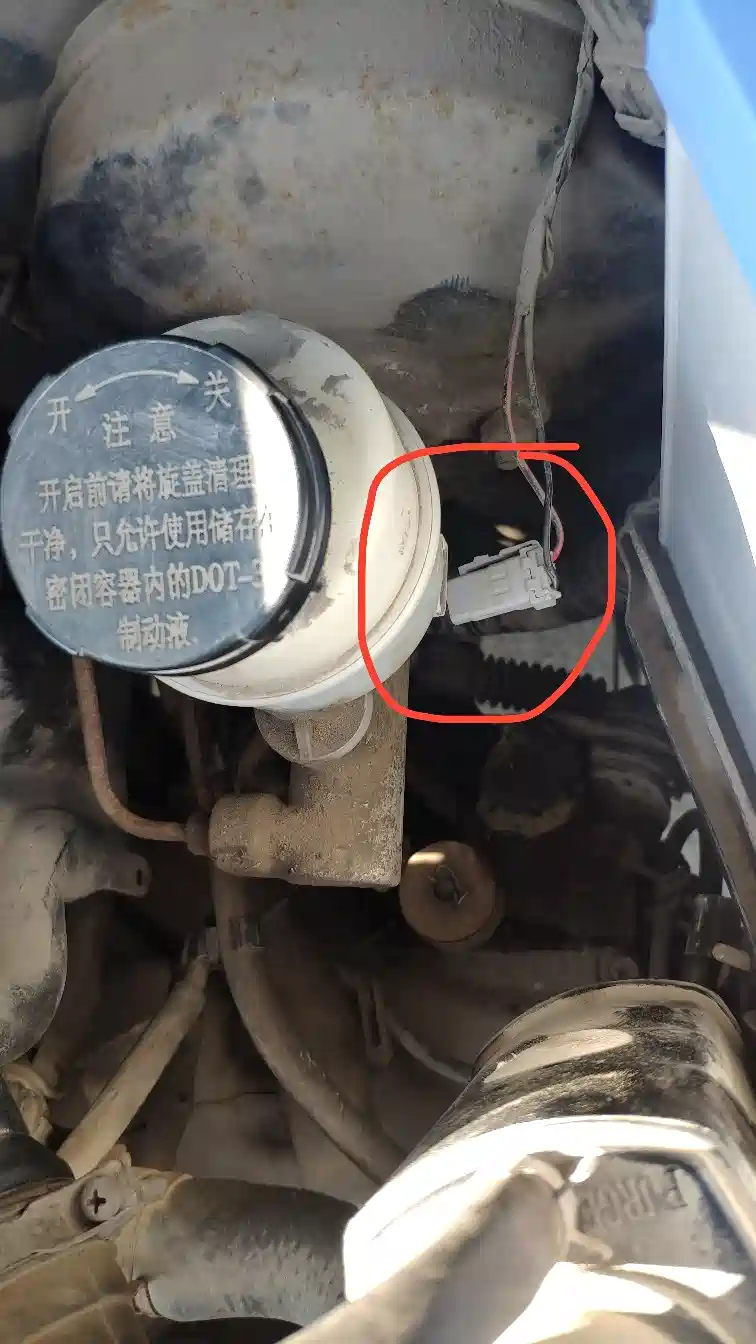

问 手刹灯异常,拔了刹车油壶插头就正常了?油位偏低是啥情况,求大神解答 删除 推荐精华 置顶 取消置顶 关闭回复 打开回复 推荐编辑 楼主禁言 移动帖子 重置头像 操作记录 品澄257 0浏览 · 2024-11-02 11:59· 发布于辽宁 自从上次洗完车,手刹灯一直不正常,今天把刹车油壶下面那个插头拔下来,就一切正常了,啥情况呢?我看了下油壶,现在刹车油液位偏下,还没到最低刻度,里面的油浮子也正常,大神们给看看 举报 打开汽车之家 阅读体验更好 相关问题 更多 问节温器坏了吗 0回答 问北斗进风口进风箱 0回答 问这个还有救吗? 0回答 问北斗星的换止推杆 0回答 问右轴传动漏油 0回答 问这种止震板怎么去除 0回答 全部回复 只看楼主 角斗士212 关禁闭 已屏蔽 北斗星 手刹有灯? 2024-11-02 13:27 来自云南 回复 沙发 屏蔽此人 举报 删除 取消删除 禁言 重置头像 共有条对话 > 一个小五菱 关禁闭 已屏蔽 可能漏刹车油了,不然就是刹车片磨的太薄了, 2024-11-02 13:38 来自广东 回复 板凳 屏蔽此人 举报 删除 取消删除 禁言 重置头像 共有条对话 > 344601124 关禁闭 已屏蔽 Polo 该换车了。 2024-11-02 16:52 来自河南 回复 地板 屏蔽此人 举报 删除 取消删除 禁言 重置头像 共有条对话 > 内蒙宏光老白 关禁闭 已屏蔽 五菱宏光S3 检查一下看看应该是刹车油液位低报警,这种情况还有时候亮也有时候不亮的,加注同型号刹车油或者是更换刹车油 2024-11-02 18:58 来自内蒙古 回复 屏蔽此人 举报 删除 取消删除 禁言 重置头像 共有条对话 > 还想在主楼增加内容?点击续写主楼内容 登录 参与更多互动 发表回复 打开App,查看更多评论 首 页 上一页 下一页 末 页 跳 转 取 消 还想在主楼增加内容?点击续写主楼内容 登录 参与更多互动 系统故障 发表回复 图片最多上传9张 微信好友 微信朋友圈 新浪微博 QQ好友 QQ空间 取消 相关推荐 加载中
