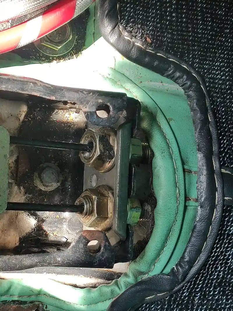

大佬们,谁知道北斗星手刹线这四颗螺丝,要调紧手刹手刹太高了,应该要怎么调?谢谢

不用调了,你这已经向后走到底了,看看换线还是换刹车块吧。

螺丝往车后方向紧

到头了,换拉线,手刹线拉长了调也没用

楼主,你拆开2侧后轮刹车鼓。在2个刹车片中间有一个螺杆,把螺杆的螺纹拧出来,中间加2到3个8毫米孔径平垫,然后安装上刹车鼓。安装刹车鼓如果松的话再加一个平垫。紧的话拿出来一个。直到刹车鼓安装上去刚刚好。一定会有惊喜的!
