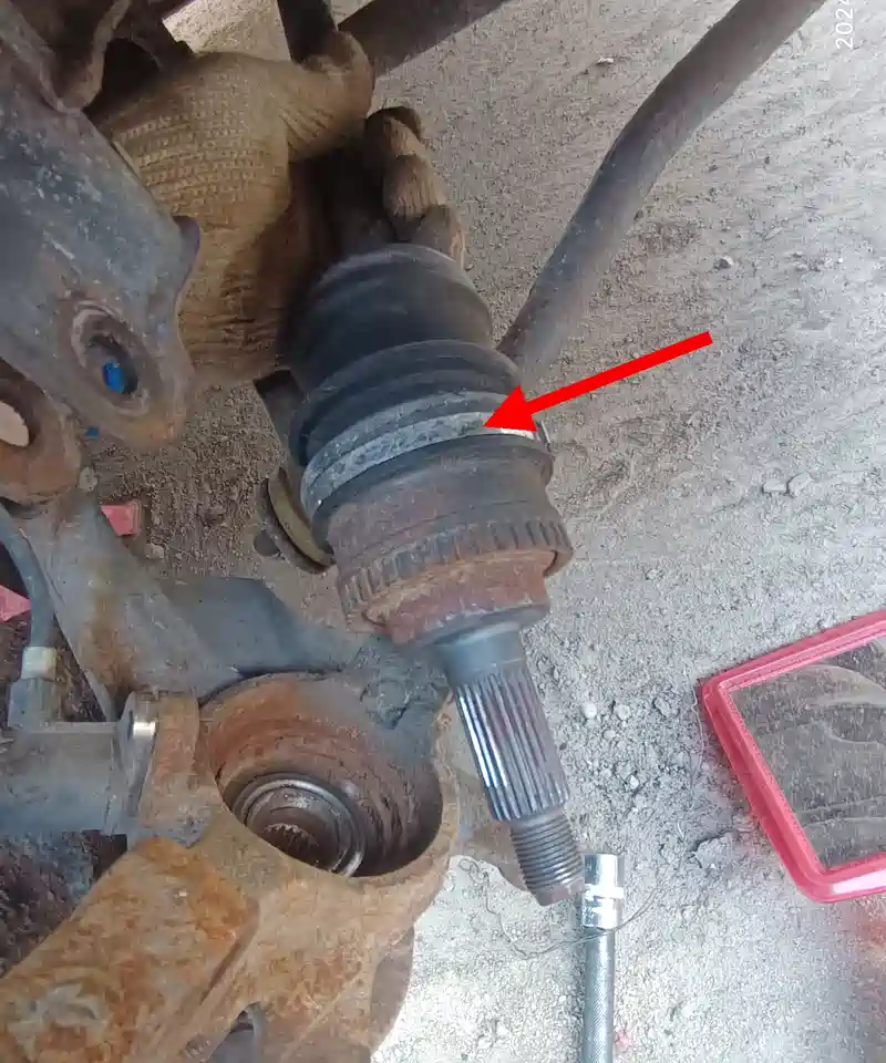

低速行驶明显一点,高速时听不太清,车内有咯楞咯楞的小异响,原以为是轴承到年限了,今天把右轮羊角拆了,单独转动轴承很光滑。
当转动半轴出现问题,前后转动不光滑,有咯楞的咯手感,像轴承珠有凹坑时转动那种咯手感。这种大概是哪里的问题,我想自己修修,变速箱里也是星型齿轮吧,里面还有轴承吗?
车里程7万多,正常情况转动半轴是什么手感,不应该这样吧,谢谢各位老司机。

半轴上有内外球笼,结构与轴承类似,球笼出问题一般就低速转向时出异响
