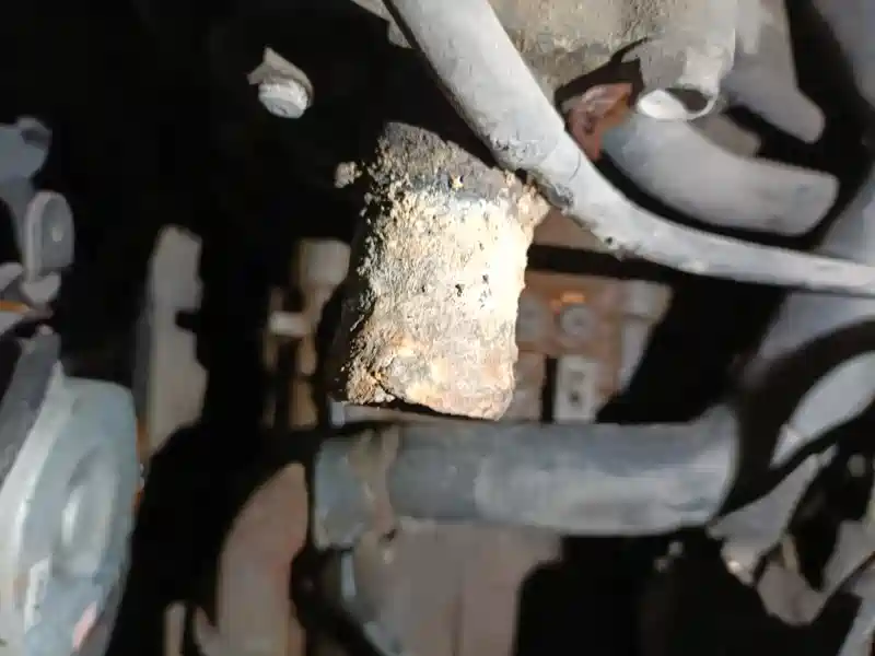

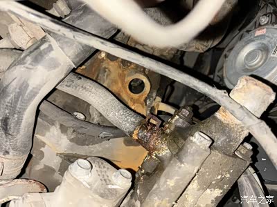

问 自修北斗星遇到问题了 删除 推荐精华 置顶 取消置顶 关闭回复 打开回复 推荐编辑 楼主禁言 移动帖子 重置头像 操作记录 6y7y8bf5 0浏览 · 2024-01-08 03:27· 发布于广东 最近发现这个地方漏防冻液,已经这样了,请问刮干净接着用还是直接换新? 举报 打开汽车之家 阅读体验更好 相关问题 更多 问大家北斗星都卖了多少 0回答 问北斗进风口进风箱 0回答 问北斗星中控台怎么拆除 0回答 问请教各位大神 0回答 问北斗星压缩机 0回答 问节温器坏了吗 0回答 全部回复 只看楼主 6y7y8bf5 楼主 关禁闭 已屏蔽 还有,买的水管发现不够长,是不是都需要直接接一截? 2024-01-08 03:29 来自广东 回复 沙发 举报 删除 取消删除 禁言 重置头像 共有条对话 > 6y7y8bf5 楼主 关禁闭 已屏蔽 这一节水管不够长,店家跟我说就是这样,是我被坑了吗? 2024-01-08 03:35 来自广东 回复 板凳 举报 删除 取消删除 禁言 重置头像 共有条对话 > 344601124 关禁闭 已屏蔽 Polo 图片已删除节温器罩 2024-01-08 17:11 来自河南 回复 地板 屏蔽此人 举报 删除 取消删除 禁言 重置头像 共有条对话 > 6y7y8bf5 楼主 关禁闭 已屏蔽 发现漏点了,是这个地方一直在漏水,拔下来看了一下,已经腐蚀完了,而且这条管路已经堵死了。现在这个地方是不是需要换整个节温器了? 2024-01-09 00:51 来自广东 回复 举报 删除 取消删除 禁言 重置头像 共有条对话 > 6y7y8bf5 楼主 关禁闭 已屏蔽 还有,这个洞洞是干啥用的? 2024-01-09 00:52 来自广东 回复 举报 删除 取消删除 禁言 重置头像 共有条对话 > 拉着北斗星去露营 关禁闭 已屏蔽 直接上锉刀,打磨锈斑就好了,再喷点防锈底漆。 2024-01-09 08:05 来自浙江 回复 屏蔽此人 举报 删除 取消删除 禁言 重置头像 共有条对话 > 拉着北斗星去露营 关禁闭 已屏蔽 这个孔应该是变速箱排气孔 2024-01-09 08:06 来自浙江 回复 屏蔽此人 举报 删除 取消删除 禁言 重置头像 共有条对话 > 还想在主楼增加内容?点击续写主楼内容 登录 参与更多互动 发表回复 打开App,查看更多评论 首 页 上一页 下一页 末 页 跳 转 取 消 还想在主楼增加内容?点击续写主楼内容 登录 参与更多互动 系统故障 发表回复 图片最多上传9张 微信好友 微信朋友圈 新浪微博 QQ好友 QQ空间 取消 相关推荐 加载中
