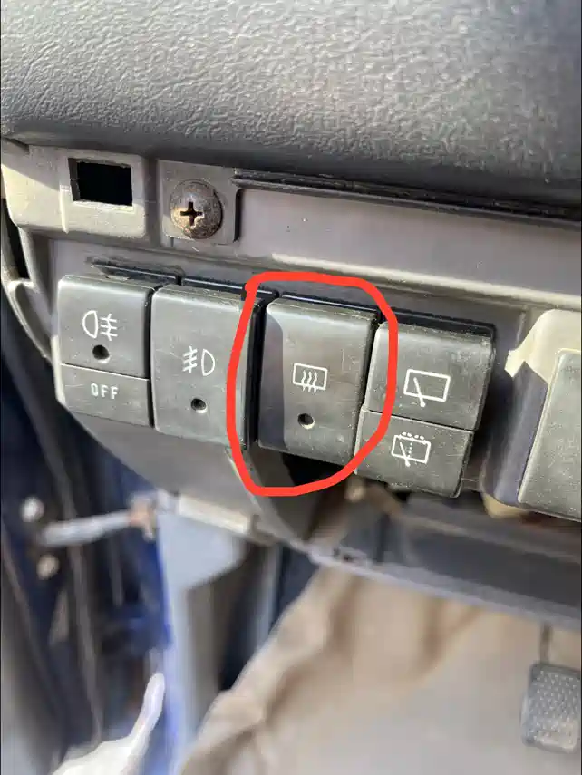

不能复位,卡住了,各位老表们,是坏了吗,咋拆下来…

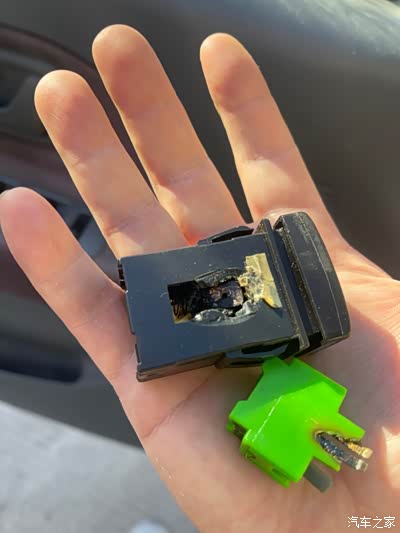

后玻璃除霜,卡子结构,从里面一捅就出来了,不出来不是卡住了,是烧了,拆下来就看到了,这个开关还不便宜,用处不很大,不能长时间开。

这个是后视镜和后风挡加热按键,拆不好会弄坏卡扣的,找个靠谱的修理厂弄吧!

后窗加热 从里边捅出来,上下有卡扣

用得着这个功能的话,换个开关就行了,也没多少钱,全新带运费也就20来块

我的也坏了,才从TB上买了个新开关,22块钱

这个开关就容易坏,得换,

烧焦报废了
