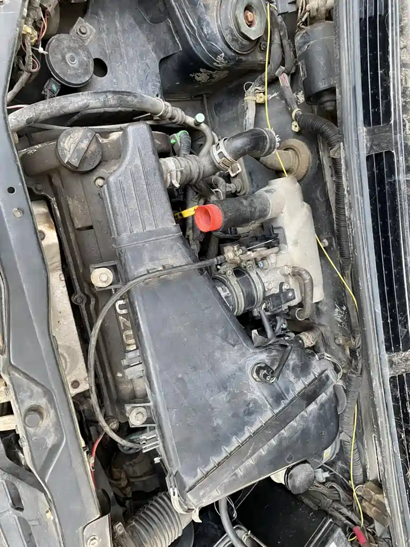

请教各位北斗星大佬
那个红色被堵住的管是干嘛用的
今天手痒把它拔了试试打火
瞬间油门直接到顶
吓得立马关钥匙了
堵住后又恢复了正常
请教那个地方有没有必要维修
还有想问,为何要把它堵住
本人车子是08北斗星1.4
发动机K14B
买的二手的

你的应该是空滤盒子碎了

咱俩一个样我的也是堵了,堵着用呗 我都堵了好几年了

应该是接PCV单向阀的 堵了怠速稳点 还不会进油泥 对车没有影响 以前我的奥拓就这样干

    废气阀管,,接在谐振腔的又不是接在pcv的,下面那根细的才是pcv阀管,egr是在节温器座旁边的带插座的铁疙瘩,堵这里要么以前装过蘑菇头进气,要么空滤有漏气的地方。拔掉让它吸要么会稳定在3500-4000转,要么会在3000转以上上下摆动,到不了底,踩到底6000转呢。
