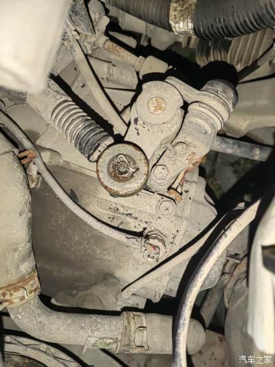

今天把老化的挡杆胶套拆下来了,但遇到新问题了,那么小的空间怎么安装新的胶套?手上没劲呀,也不知道用什么工具好,把一端剪成小斜面,似乎也没有效果,上了油滑不进去,还容易歪。

这玩意副厂的大了一圈,原厂没有单独生产这个的,最后景德镇买了根原厂换挡线总成换上好了

直接就可以按进去啊,上点润滑液就可以

我是用两个608的轴承直接放进去正好

我上次是用一字螺丝刀一点点弄下来的

你先要把里面废了的橡胶一点点的扣干净,用美工刀和一字螺丝刀空间小扣起来麻烦,慢慢来,

有电钻磨头的话分分钟能清理干净,新的压进去就好,轴承耐用但是挂挡生硬,原车那种镂空不耐用但是手感可以,最好就是自己买个胶块加工成正好的圆形,保留中间那个管,用到报废不用换,耐用并且手感还好。

我是把原来的胶用小刀和锯条清理干净,把新胶圈涂了润滑硅脂,用力按进去了

有网友直接用矿泉水瓶盖放进去哈,可以试试
