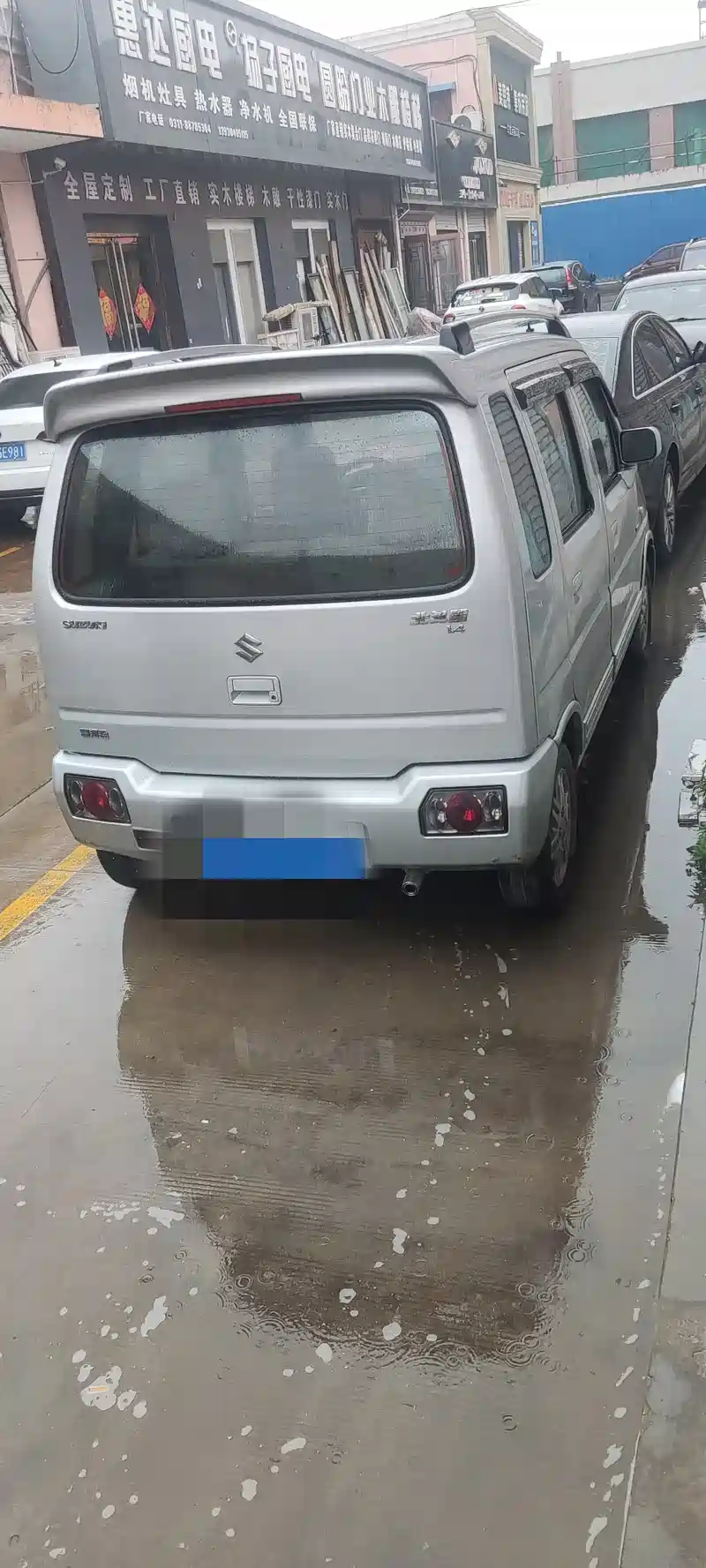

问 胶条已换好,坐等下雨 删除 推荐精华 置顶 取消置顶 关闭回复 打开回复 推荐编辑 楼主禁言 移动帖子 重置头像 操作记录 吕布的爹 0浏览 · 2023-05-04 10:30· 发布于河北 前几天下雨,看备胎哪漏水,看到有朋友说换胶条有用,就上网买了一根,挺便宜的,自己换上,今天下了两个小时雨了,看了看还行,没水,谢谢各位啦过会儿在瞅瞅 举报 打开汽车之家 阅读体验更好 相关问题 更多 问这种止震板怎么去除 0回答 问更换变速箱齿轮油 0回答 问玻璃升降问题 0回答 问北斗星一缸缺缸 0回答 问北斗星压缩机 0回答 问变速箱有点渗油 0回答 全部回复 只看楼主 aa2ynq76r 关禁闭 已屏蔽 发下链接谢谢 2023-05-04 16:28 来自广西 回复 沙发 屏蔽此人 举报 删除 取消删除 禁言 重置头像 共有条对话 > 品澄257 关禁闭 已屏蔽 后风挡胶条吗 2023-05-04 19:59 来自辽宁 回复 板凳 屏蔽此人 举报 删除 取消删除 禁言 重置头像 共有条对话 > 武汉東子 关禁闭 已屏蔽 北斗星 👍🏻👍🏻👍🏻 2023-05-10 22:23 来自湖北 回复 地板 屏蔽此人 举报 删除 取消删除 禁言 重置头像 共有条对话 > gdsgds 关禁闭 已屏蔽 雨后车里有霉味儿不?有的话,可能是后门内装饰板吸水后发霉了,我看到我的后门框有锈迹也奇怪,后来装饰板取下来发现一大片发霉的地方,有手掌大小。一般这雨水就是从上面流下来的,你说备胎处有水,我觉得比我这严重,建议检查一下,不过那扣有可能会拆坏,拆时要小心,怎么个小心法不太好描述。我也是刚买了后门胶条和装饰板,胶条老化的,手一拉就裂开了。 2023-06-21 17:27 来自山西 回复 屏蔽此人 举报 删除 取消删除 禁言 重置头像 共有条对话 > 还想在主楼增加内容?点击续写主楼内容 登录 参与更多互动 发表回复 打开App,查看更多评论 首 页 上一页 下一页 末 页 跳 转 取 消 还想在主楼增加内容?点击续写主楼内容 登录 参与更多互动 系统故障 发表回复 图片最多上传9张 微信好友 微信朋友圈 新浪微博 QQ好友 QQ空间 取消 相关推荐 加载中
