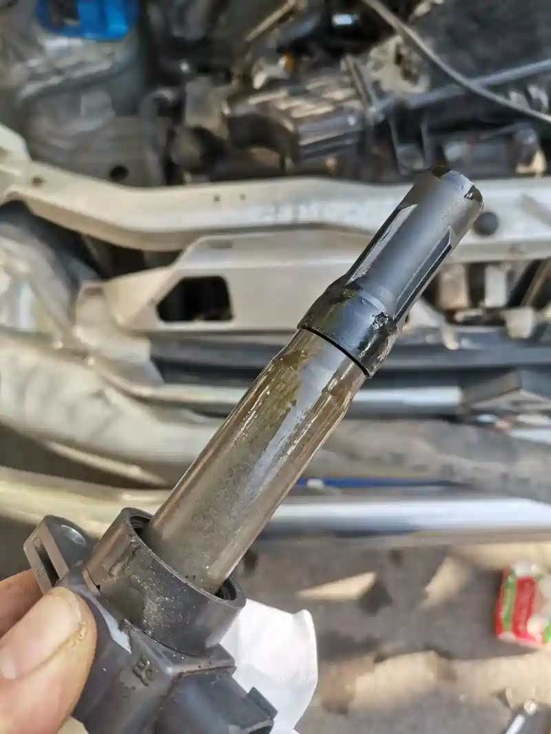

四个点火线圈,剩一个原厂的,15万公里了,干脆更换算啦,拆下来以后,居然发现了点火线圈上面很多机油,这是哪里出了问题啊?

大概率市气门室盖O形圈,要换顺便把气门室盖垫一起换了吧

不是火花塞没拧紧就是里头的O型圈老化了,你的气门室盖垫是不是也渗油?把垫换了顺便4个O型圈也换了就解决了

估计气门室盖里面那几个密封圈坏了。。我的以前也是自己换了。你可以看我帖子有

典型的窜油

烧机油吗
