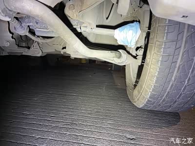

求教:左轮防尘套烂了,需要更换吗?
省谦xingqian5
0浏览 · 2023-03-22 09:10· 发布于山西
如果不换,影响大不?请教大家

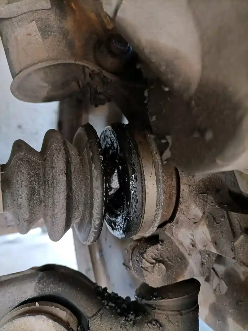

优质解答
逗丁961 关禁闭 已屏蔽
北斗星
赶紧找个修理店给换了,时间久了球笼进土就废了,特别是下雨天泥水坏的特别快

要及时处理更换,要不球笼很快就坏了

朋友马上修是小钱,不修要出大钱,

我已自己换好了,太忙了整理好再出贴,可以找点东西包起来防止沙石进入,我应急使用了十来天才弄的

还要看是那个修理店,我春节的时候内球笼防尘罩坏了,应该清理干净从新上油和防尘罩就行了,结果去了两个修理店都说不好拆让换总成,没办法只能换总成,就算暴力拆,第二次我不会换总成了

这个好换的,网上有卖这个套件的,把防尘套扩大套过球笼,搜一下免拆球笼换防尘套就能找到,便宜好用

自己买套免拆工具就换了,实在不会动手的买个新的大一号的剪开再套一层固定,要是被忽悠的换了总成那也没法了。
