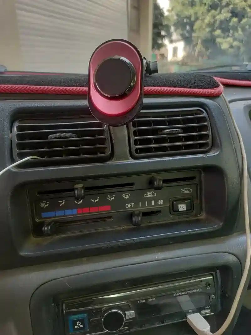

空调一二档风压缩机正常启动。三挡最大风速压缩机停了不启动,会是什么问题呢,压缩机继电器换过也是不行,原来三挡风速很小的,跟一档一样,那时候的压缩机是正常启动的,后来三挡风速修好了,风速大了压缩机却不启动了????

应该是电路故障,维修的时候接线可能室内温度传感器故障,电路系统故障导致汽车空调压缩机不能正常工作的原因也非常常见,可以检查一下电路是否通顺,检查温度传感器电磁阀。由于空调压缩机控制线路的插头产生松动,造成接触不良,使供给电磁线圈的电压下降、电流不稳,
