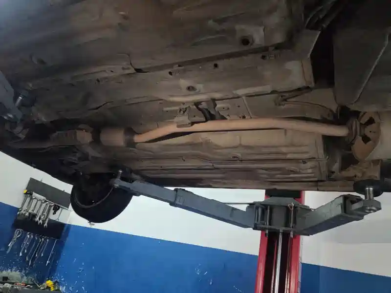

07年北斗星CH7140 1.4有几个氧传感器,我的怎么好像没有后氧传感器,8块油价224元跑了300公里,是不是氧传感器坏了,节气门换过了。排气管冒好大的白烟,检测站又说是蓝烟,修理师傅又说不是,感觉像水气,修理师傅说换个氧传感器试下,本地没货,要我自己到网上买个。但不知道是前氧还是后氧,我车顶起来。好像没在排气管上找到后氧传感器,好像网上有说08年前的车子只有一个氧传感器。不知道是不是真的。求教。。。。

闻闻尾气臭不臭,熏眼睛不,费油跟前氧有关系,况且你这07年当时环保标准就是国二国三的,现在按国五国六去测那能过去?前氧负责检测气缸排出废气中的氧含量,后氧负责检测经过三元后废气中的氧含量,氧传感器可不便宜,冷车有水气正常,车热了就没了,蓝烟是烧机油,别换过来换过去修了一大堆还是过不去,直接问问黄牛多少钱能给包过就行了,前氧可以拆下来看看,洁厕灵泡泡,不报警不用管。

查到资料了,确实只有一个氧传感器。

你这个就一个前氧,没有后氧。

我的2个

找黄牛加200块钱过了,现在主要是油耗高,后面白烟很大,朋友说可能是氧传感器不行了,确认过了,只有一个前氧,网上随便买了个,先换了试试,原来的不报警,到时候找点什么水泡泡。
