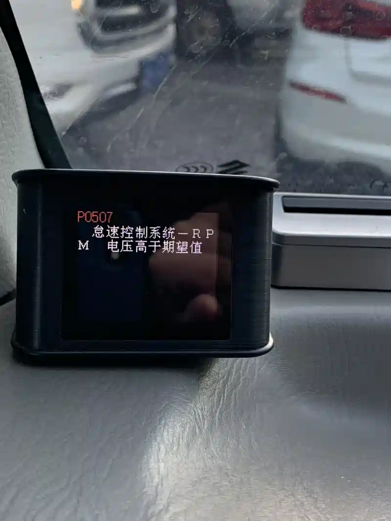

问 怠速高,不稳 故障码p0507什么原因? 删除 推荐精华 置顶 取消置顶 关闭回复 打开回复 推荐编辑 楼主禁言 移动帖子 重置头像 操作记录 吃肉的小白兔000 0浏览 · 2022-10-20 23:12· 发布于山东 举报 打开汽车之家 阅读体验更好 相关问题 更多 问水箱盖压力值 0回答 问12年北斗星刹车软 0回答 问北斗星的换止推杆 0回答 问北斗进风口进风箱 0回答 问大家的尾气都能过吗? 0回答 问北斗星开空调很大声音 0回答 全部回复 只看楼主 344601124 关禁闭 已屏蔽 Polo 高于期望值?它期望是多少?这是怠速控制系统出现了问题,出现问题的部件就是节气门,此时要读取一下节气门的位置传感器数据和进气压力传感器数据,然后清洗节气门。显示的电压异常,数据不对的量量电压。 2022-10-20 23:36 来自河南 回复 沙发 屏蔽此人 举报 删除 取消删除 禁言 重置头像 共有条对话 > 顽皮的虎子 关禁闭 已屏蔽 瑞虎8 PLUS 拉线节气门换怠速马达,电子节气门清洗一下, 2022-10-20 23:39 来自山东 回复 板凳 屏蔽此人 举报 删除 取消删除 禁言 重置头像 共有条对话 > 和的星 关禁闭 已屏蔽 北斗星 怠速高,来来去去就两个问题。第一:怠速马达。第二看看空气滤清器箱体,看看哪里漏气。 2022-10-21 14:07 来自广东 回复 地板 屏蔽此人 举报 删除 取消删除 禁言 重置头像 共有条对话 > 日照车友0510586 关禁闭 已屏蔽 换个怠速阀 70块 2022-10-23 21:35 来自山东 回复 屏蔽此人 举报 删除 取消删除 禁言 重置头像 共有条对话 > 还想在主楼增加内容?点击续写主楼内容 登录 参与更多互动 发表回复 打开App,查看更多评论 首 页 上一页 下一页 末 页 跳 转 取 消 还想在主楼增加内容?点击续写主楼内容 登录 参与更多互动 系统故障 发表回复 图片最多上传9张 微信好友 微信朋友圈 新浪微博 QQ好友 QQ空间 取消 相关推荐 加载中
