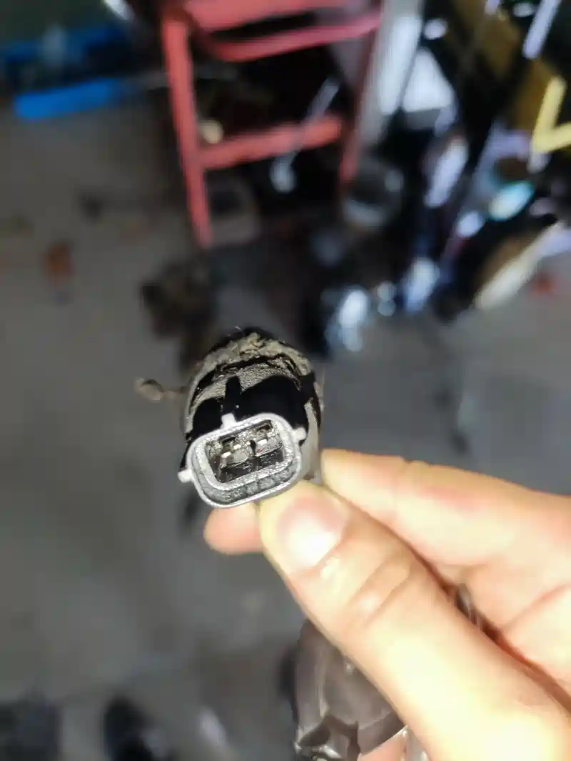

故障灯读码是P0500车速传感器故障,拆下来齿轮没问题,插头只有两插的,用电笔测试插头有电这样就是传感器的问题不关电路的是了吧?

转一下齿轮,有阻力的正常,一点阻力没有就是里面的磁铁开了,就两个塑料圈卡着一块磁铁,塑料圈开了而已,卡子结构,小一字螺丝刀拆开502粘上就好了,插上线转齿轮,只要表动就表示正常。没动手能力的买个新的原厂的60块钱最多,看看16齿还是17齿的,其他牌子的别用,能摸到拆下来这东西说明动手能力不错。

修理厂一般都是拿根线短路插头测试,表多半也不会转,万用表量传感器也有电阻,会告诉你零件坏了,没得修只能换,狠的会告诉你传感器和仪表都坏了,其实嘛只要齿轮没磨损,插口端没断,多半就是塑料片开了,转一下有没有咯噔咯噔一下一下的阻力就知道嘛。

哈哈,和我的一样,买个新传感器换掉齿轮即可,只是齿轮磨损了。
