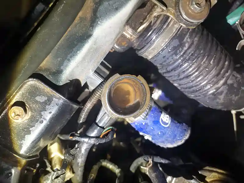

问 北斗星串气导致水温高 删除 推荐精华 置顶 取消置顶 关闭回复 打开回复 推荐编辑 楼主禁言 移动帖子 重置头像 操作记录 贺州车友5154984 0浏览 · 2022-02-24 00:22 北斗星串气水温高,开30公里就开锅,是大修还是更换发动机呢?大概会冒气泡都要什么费用转速高的话水温容易高。 举报 打开汽车之家 阅读体验更好 相关问题 更多 问12年北斗星刹车软 0回答 问北斗星压缩机 0回答 问右轴传动漏油 0回答 问北斗星故障真多 0回答 问这种止震板怎么去除 0回答 问大家北斗星都卖了多少 0回答 全部回复 只看楼主 宝鸡车友 关禁闭 已屏蔽 维特拉 节温器坏了吧,如果水泵不漏水的话 2022-02-24 00:41 回复 沙发 屏蔽此人 举报 删除 取消删除 禁言 重置头像 共有条对话 > 防城港车友0054499 关禁闭 已屏蔽 如果呲垫子了维修费估计1500-2000左右 2022-02-24 00:47 回复 板凳 屏蔽此人 举报 删除 取消删除 禁言 重置头像 共有条对话 > 葫芦0881 关禁闭 已屏蔽 支持大修发动机 2022-02-24 12:59 回复 地板 屏蔽此人 举报 删除 取消删除 禁言 重置头像 共有条对话 > 唤醒美好一天V 关禁闭 已屏蔽 先搞清楚是哪里问题呀,一般都是节温器坏掉了,你这个就是,换个加手工60元,你竟然想换发动机 2022-02-24 13:35 回复 屏蔽此人 举报 删除 取消删除 禁言 重置头像 共有条对话 > 344601124 关禁闭 已屏蔽 Polo 我要申诉 本楼已被删除 查看回帖内容查看操作记录 2022-02-24 20:21 屏蔽此人 删除 取消删除 禁言 重置头像 共有条对话 > 子夜春华 关禁闭 已屏蔽 我破夏利换缸垫只花了300~~~ 2022-02-26 22:59 回复 屏蔽此人 举报 删除 取消删除 禁言 重置头像 共有条对话 > lsy7698 关禁闭 已屏蔽 缸垫呲了, 2022-03-01 21:23 回复 屏蔽此人 举报 删除 取消删除 禁言 重置头像 共有条对话 > 王晓白2778 关禁闭 已屏蔽 凯美瑞 看加液口应该是水箱部分堵塞造成散热不良才高温的。 2022-03-02 20:13 回复 屏蔽此人 举报 删除 取消删除 禁言 重置头像 共有条对话 > 脚踏北斗七星 关禁闭 已屏蔽 节温器坏了?想多了,我家的那辆也出现个这故障,是冲缸了,贵港修好千元左右 2022-03-05 13:55 回复 屏蔽此人 举报 删除 取消删除 禁言 重置头像 共有条对话 > sccdcsq 关禁闭 已屏蔽 冒泡应该是缸垫串气了,,看水箱颜色原车主是加自来水代替防冻液的,车况不乐观,,建议在二手车商换一台车况好点的,免得折腾 2022-03-05 20:19 回复 屏蔽此人 举报 删除 取消删除 禁言 重置头像 共有条对话 > 捉摸不透1976 关禁闭 已屏蔽 明智点换发动机,理想点换车 2022-03-07 20:27 回复 屏蔽此人 举报 删除 取消删除 禁言 重置头像 共有条对话 > agrumd4m2oj 关禁闭 已屏蔽 修好吗?我的也是高速水温高 2023-02-01 16:32 回复 屏蔽此人 举报 删除 取消删除 禁言 重置头像 共有条对话 > 三明车友7489032 关禁闭 已屏蔽 最后修了哪些? 我的跟你一样一样的 2023-10-08 10:56 回复 屏蔽此人 举报 删除 取消删除 禁言 重置头像 共有条对话 > 还想在主楼增加内容?点击续写主楼内容 登录 参与更多互动 发表回复 打开App,查看更多评论 首 页 上一页 下一页 末 页 跳 转 取 消 还想在主楼增加内容?点击续写主楼内容 登录 参与更多互动 系统故障 发表回复 图片最多上传9张 微信好友 微信朋友圈 新浪微博 QQ好友 QQ空间 取消 相关推荐 加载中
