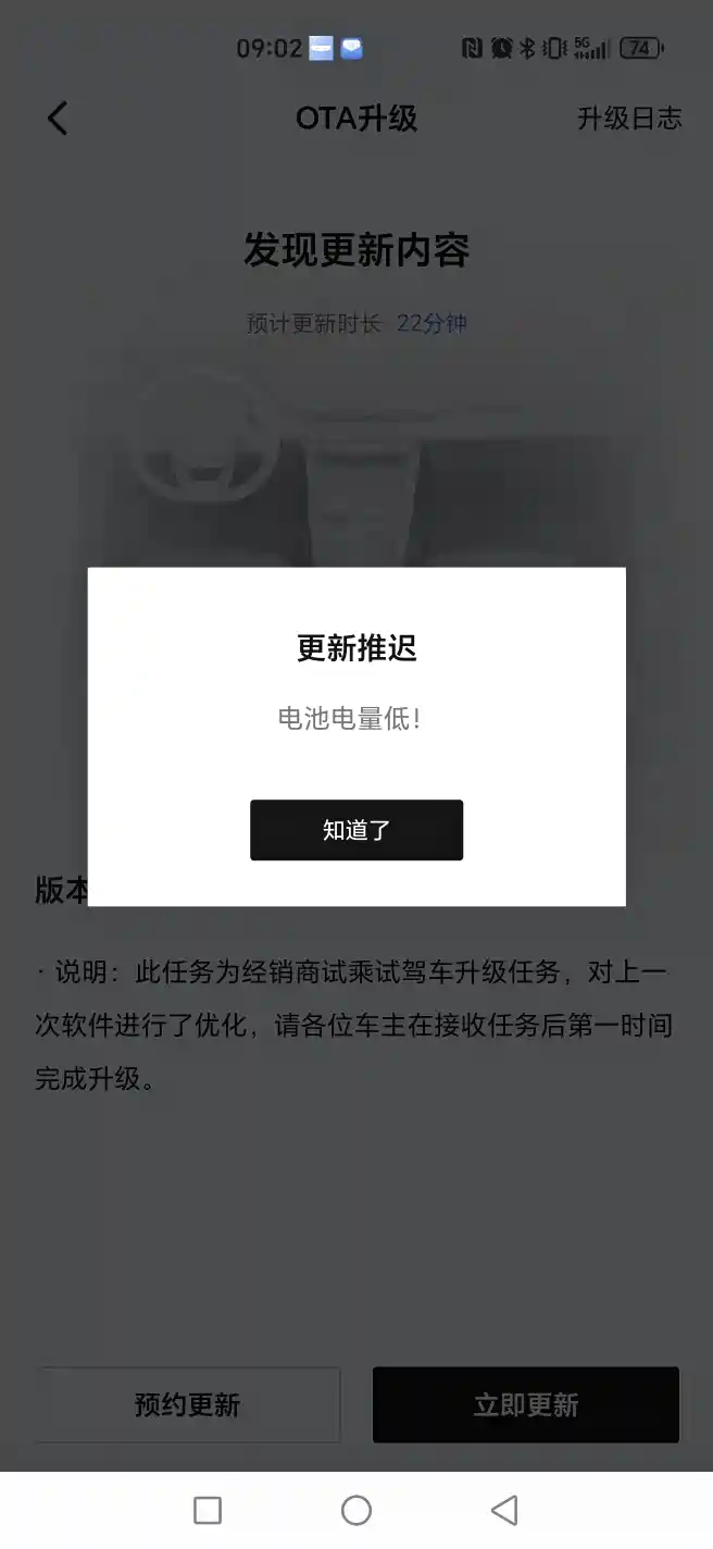

推送了OS 2.2.0,升级的时候就提示电池电量低,导致无法升级,如何解决?

先选择预约15分钟后升级,把车打开制冷或制热一直让发动机运行15分钟,到点前一分钟立马下车,锁车,一步合成,这样电池电量是满的可以升级,再不行就去4s店升级吧,顺便查下电池问题,电池***!

我的车机进行ota升级的时候,提示电池电量低,无法进行升级,建议你将车辆启动之后,并且持续保持车辆发动机的运转状态,然后再点击ota升级,如果还是提示电量低,将车辆熄火,锁车休眠,然后再次启动,然后重重新点击ota升级,如果还是会提示电量低的话,那这个是属于车机系统的故障,错误识别,建议你联系当地的4s店解决,或者是等过段时间厂家修复这个软件故障之后,再次进行ota升级。

这种问题第一点就是要保证咱们电池里面的电量比较多的时候进行升级,就不会出现这种情况了,再一个这个升级的时间是比较长的,所以说电池电量一定要有,如果说电池电量不多的情况下中间就会断电导致升级失败。

检查一下你车辆电瓶有没有电。
