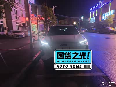

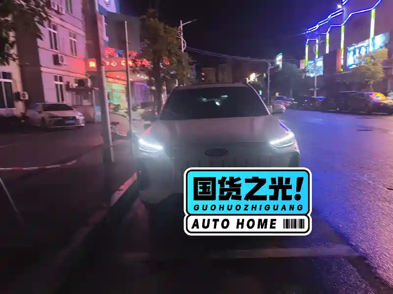

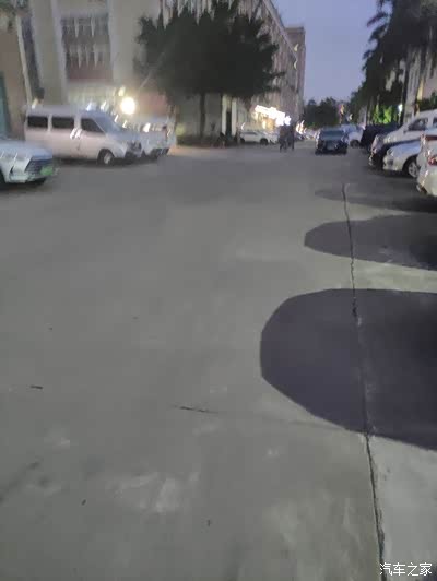

有没有风云T9的车主改了远光灯呀?我总觉得原车的远光灯不太给力,夜间开车视野受限,心里不踏实。想问问大家都是怎么改的,是换灯泡、透镜,还是直接换大灯总成?用的什么品牌和型号?另外,大概花了多少钱呢?我想参考参考,提前做个预算,让我的风云T9夜间出行更安全。

一般不单独改远光灯,远光位置空间太小了,改不了3寸的大透镜,只能改1.7寸的矩阵模组,要是改矩阵模组灯,改灯需要开灯换掉里面的透镜,一般是需要近光和远光一起改,可以到你们本地改灯的地方了解一下,抖音上都有T9改灯的视频,可以去看看,价格是根据品牌、型号、对数还决定的,2000-3000之间的灯都差不多了,现在改灯都是原厂插头对插,不会破原厂灯的线束,取电也是用专用线束在小电瓶取电,改了灯,只在大灯不保了。

远光确实稍微差点,近光尚可。再等等吧,看效果。亮度高、释放能量大,是否加速塑料件的老化
